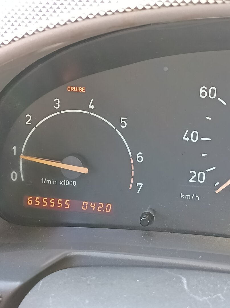

War 1 Sekunde zu spät, um die angestrebte Zahlenfolge zu knipsen :-). Inzwischen gab es neue Simmerringe im Bereich Kurbelwellenrad und neuen, gebrauchten Scheibenwischermotor und mal wieder 1 neue Wasserpumpe. Die letzte hatte 230.000 gehalten.
