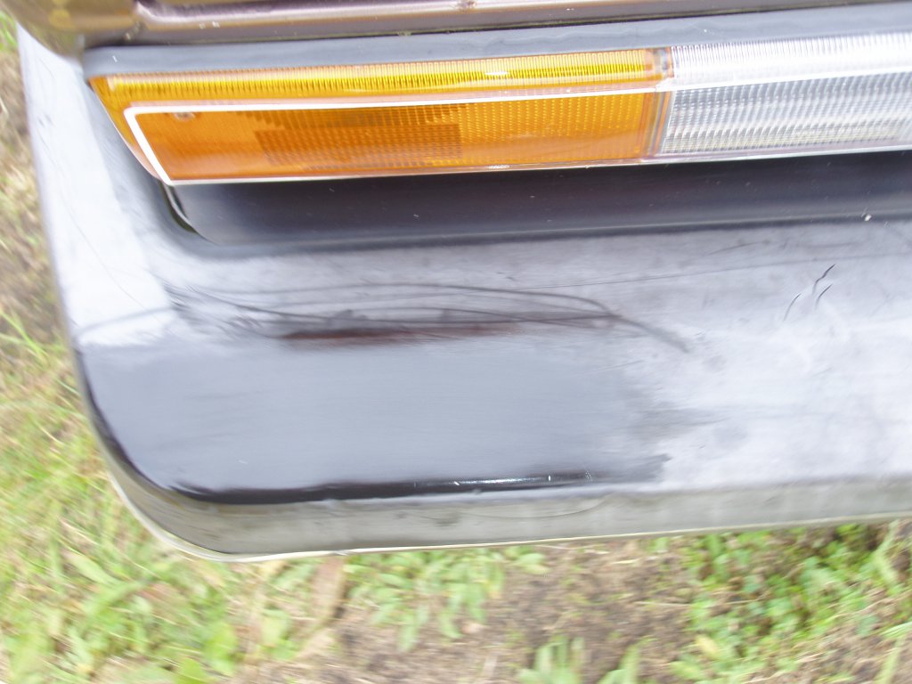

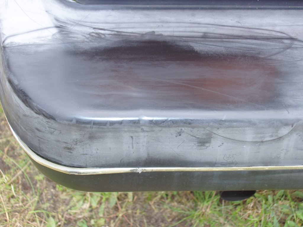

  22. Gestern in der Wekstatt......... Anläßlich der notwendigen Spureinstellung habe ich mal nach einem Pflegetip für die milchigen Stoßfänger gefragt. Der freundliche Monteur holte den Zerstäuber mit seinem Zaubermittel aus dem Schapp. Hier das Ergebnis einer Putzprobe. [ATTACH=CONFIG]80429[/ATTACH] Mit WÜRTH-Vinylpflege [ATTACH=CONFIG]80428[/ATTACH] Mit AMORALL nachbehandelt Das Zaubermittel: http://www.wuerth-shop.at/eShop_ssh/productListPositionDetailsView.do?articleNo=089347705+081++++1&catalogId=V1.7&productGroupId=30070213 Mich hat das Ergebnis überzeugt, und ich habe mir gleich einen 1/2 L abfüllen lassen. Es grüßt - WILLY
