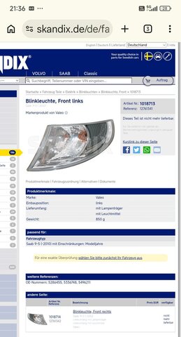

  6. Ja wie dort schon steht: Passen die Blinker vom MY 01 an MY 04?
    Bei Tempo 120 drückt es mir den vorderen linken Blinker - warum auch immer raus- und dann flattert der Gott sei Dank am Kabel rum.
    Grund ist eine abgebrochene Nase, die dann logischerweise nicht mehr einrastet.
    Bei meinem 2004er Baujahr sind diese Blinker verbaut:
    Diese gibt es aber nicht mehr.
    Nun wurden ja im Laufe der Jahre die Scheinwerfer verändert. Von Glas auf Polycarbonat.
    Bei meinem sind die Xenonscheinwerfer verbaut.
    Ich glaube kaum, dass dann die Blinker vom 2001er Modelljahr (gibts ohne Ende ganz günstig) kompatilbel sind?
    Weiß jemand was genaues?
