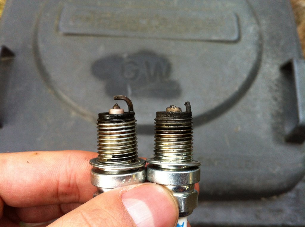

    DANKE für die zahlreichen Antworten ! Zum motor: ist aus dem Facelift modell von 2005 (250ps), und das tuning hat so 280ps gebracht. also nicht übermäßig viel. wir kennen ja alle die Saab getriebe... motor hat jetzt 70tkm und sieht offen wie neu aus, ausser carb. bildungen (schwarz) an den kolben. (kann morgen fotos hochladen) man sieht eindeutig das die Kerze gebrochen ist und nicht geschmolzen ! deswegen wundert mich das ja so. klopfende verbrennung... ich tanke seit dem tuning immer 100okt. sollte das nicht helfen? wieviel ccm haben die serien einspritzdüsen ? 250 ? ansonsten ist der motor in gutem zustand. Konnte alles ausbauen ohne probleme.

    [ATTACH]67529.vB[/ATTACH] Ist hoffentlich erkennbar :(

    Hallo liebe Saab-Gemeinde. Ich hab kürzlich neue NGK-R´s in meinen 95-Aero verbaut. Dann, nach 190km/h auf der autobahn, ein klopfen im Motorraum. Kerzen raus, eine gebrochen. Heute hab ich den Zylinderkopf runter geschraubt. Zylinder no.1 tot mit einer fießen macke zur wand. Jetzt heissts hohnen und neuen kolben rein, verbunden mit motorausbau. Oder schlachten ? Bin grad bisschen am verzweifeln. Also ich verbaue keine NGK´s mehr. eine 15€ kerze die einen motorschaden herbeiführt. Liebe Grüße, Nordic95aero
