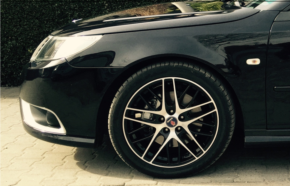

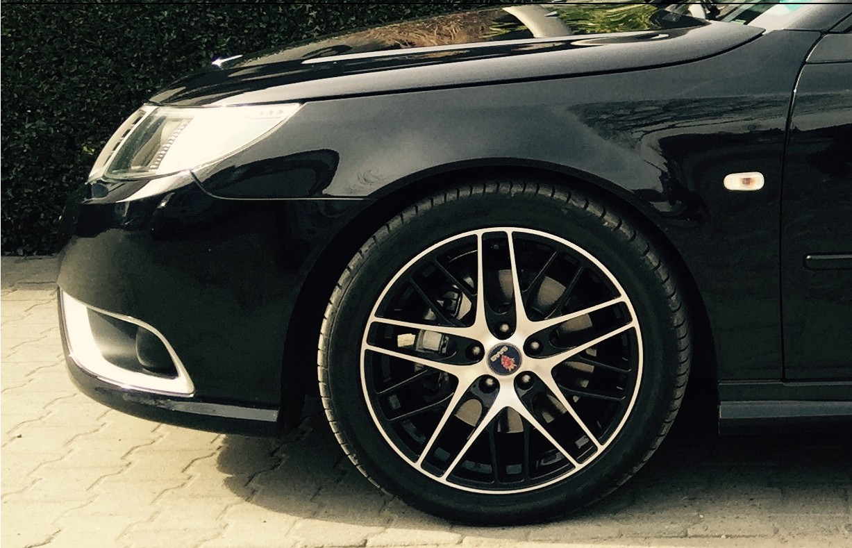

  23. Hallo Gemeinschaft, aktuell habe ich Toyo Proxes 225/45R18ZR auf meinen schönen Felgen - siehe pics. Es sind die Original Felgen der Saab 9-3 Cabriolet Independence Edition aus 2011 (Hersteller BBS) Das Problem: mein Saab 9-3 Cabrio Aero mit Original Aero Fahrwerk reagiert äusserst sensibel auf jegliche Fahrbahnunebenheiten - aber nur mit diesen Rädern/Reifen. Zur Info: Spur einstellen und Auswuchten habe ich von ausgewiesenen Experten schon machen lassen. Mit den Winterreifen 16 Zoll => OK und komfortabel Sensibel bedeutet: - Zittern in der Lenkung - läuft jeder Rille und Unebenheiten nach - macht aus jeder Welle viele kleine Wellen Hat jemand ähnliche Erfahrungen mit bestimmten Reifen gemacht und was könnten geeignete Gegenmassnahmen oder Ursachen sein? Welche Reifenempfehlung gibt es von Euch für 18 Zoll in Kombination mit Aero Fahrwerk? Vorab vielen lieben Dank für Euer Feedback! Grüße
