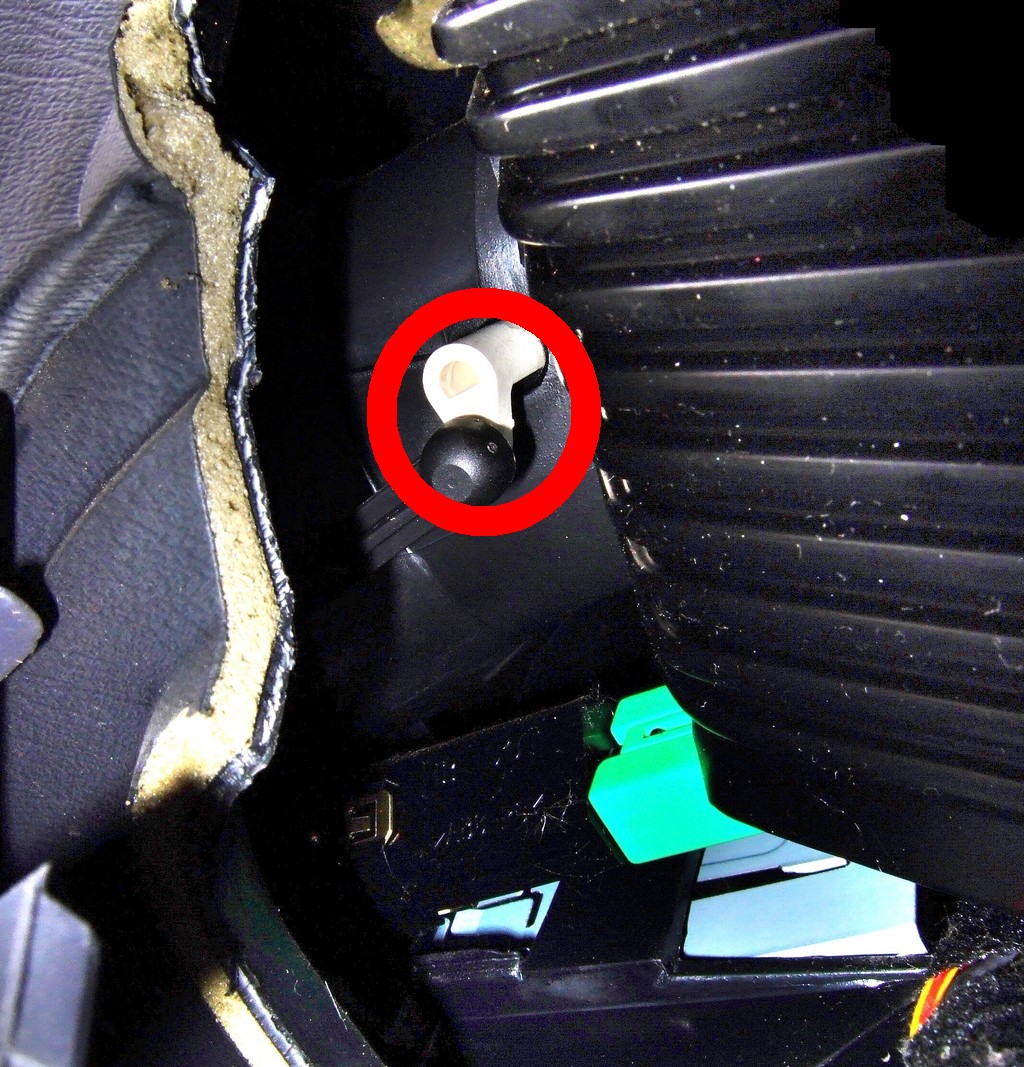

  18. Ich glaube ich habe den Übeltäter gefunden. Das weiße Teil, das ich auf dem Foto markiert habe ist defekt. An dessen anderen Ende sind 2 Rastnasen, wovon eine abgebrochen ist und nun das ganze Teil keinen Hals in der Öffnung mehr findet. Jetzt ist die Frage wie heißt das Ding und wo bekommt man es?
  19. Danke! Das könnte es sein. Wie bekomme ich diese Mittelkonsole ab?
  20. Hallo zusammen, ich habe schon länger das Problem, dass meine mittleren Lüftungsdüsen nicht funktionieren. Erst dachte ich, es würde mich nicht großartig stören, aber mittlerweile nervt es mich doch ganz schön. An was kann es liegen und was kann man dagegen tun?
