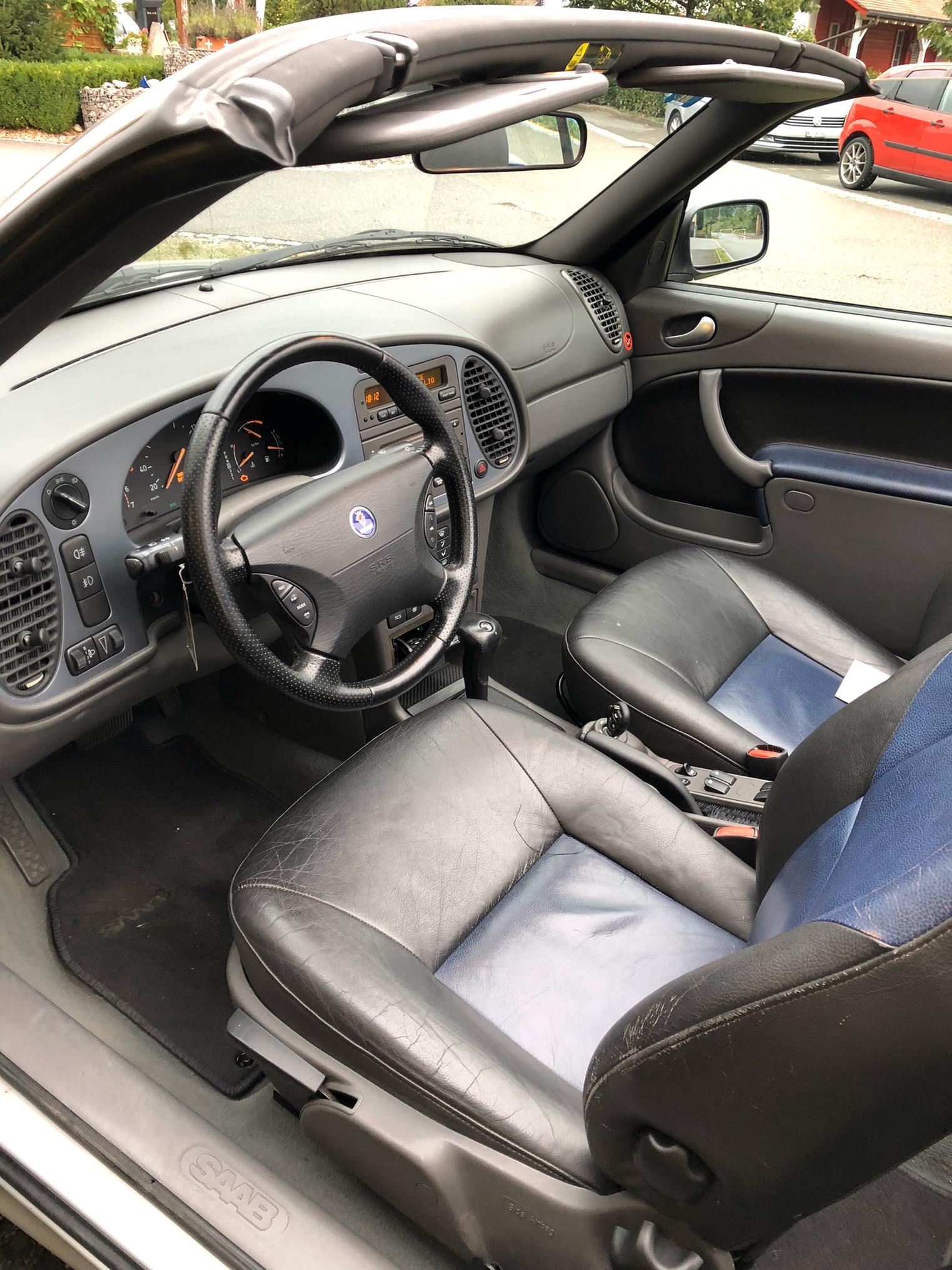

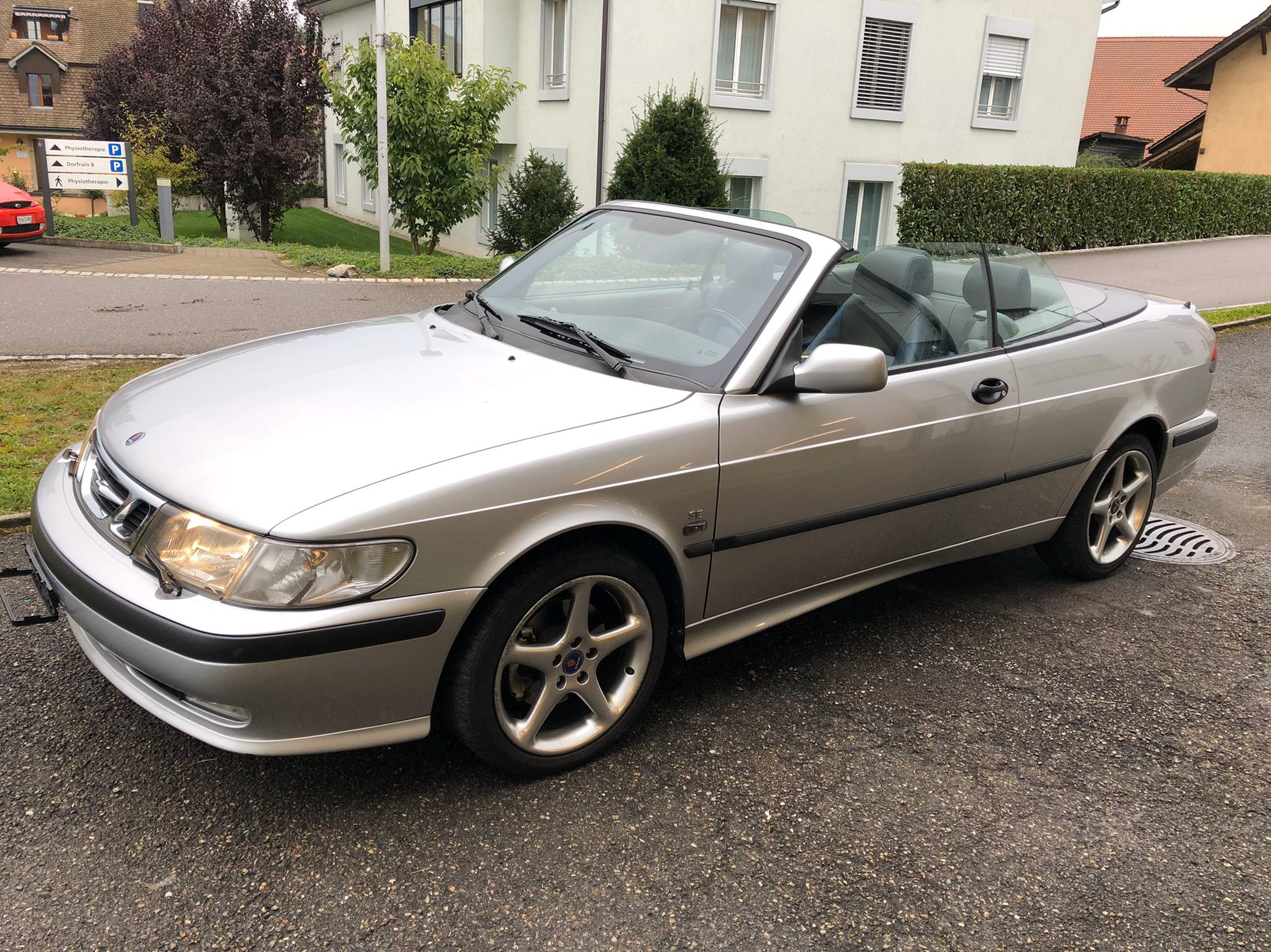

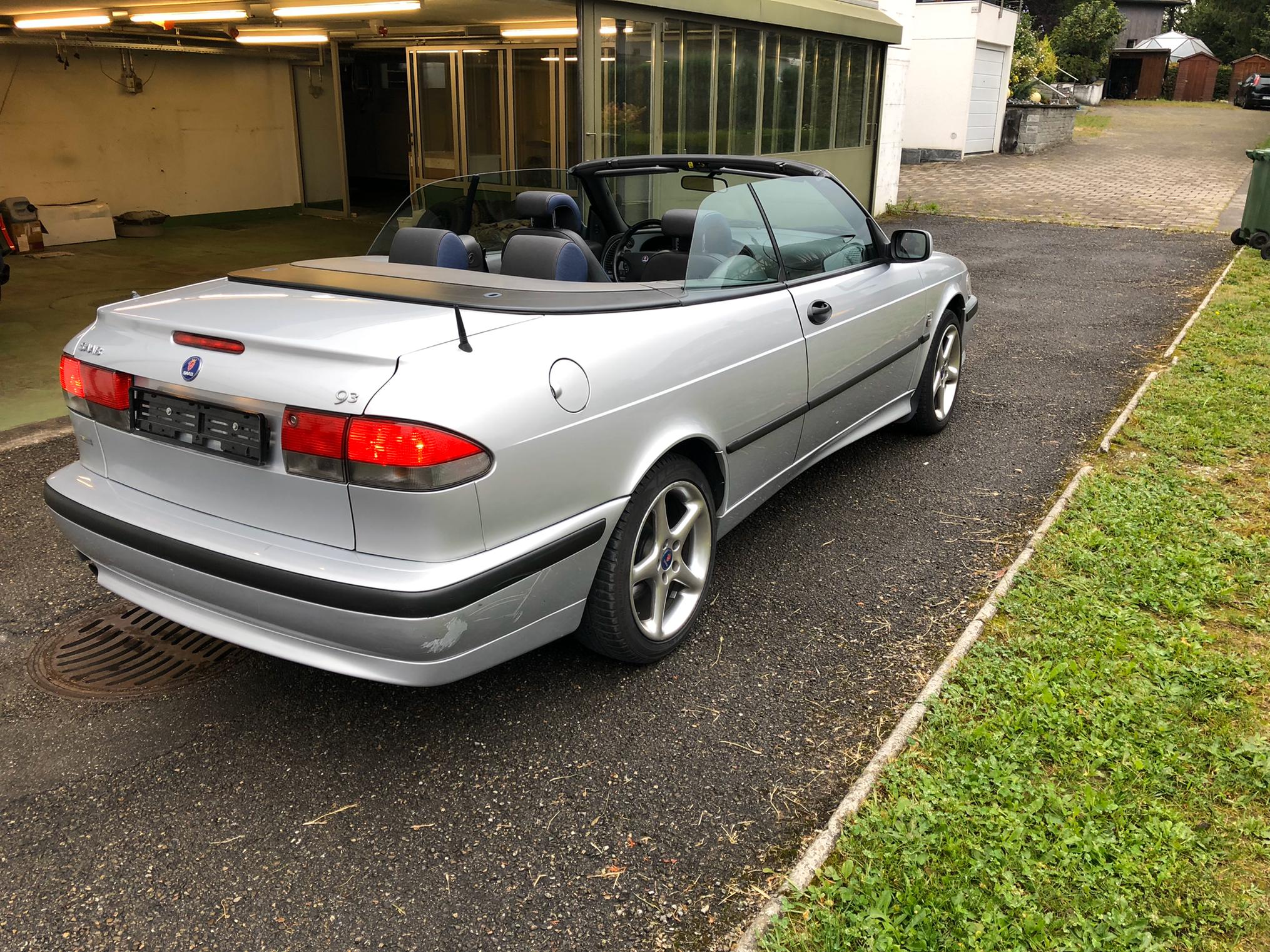

  22. Hier sind mal ein paar erste Bilder. Die sind noch vom Vorbesitzer.
