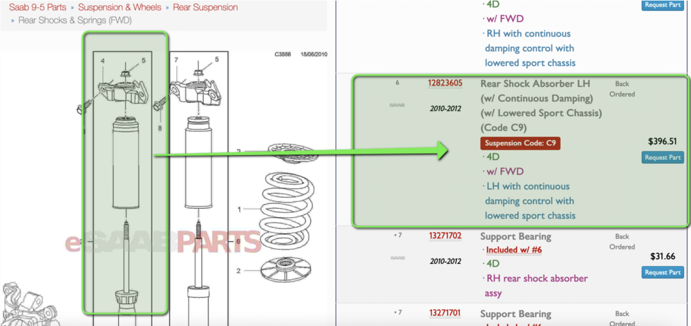

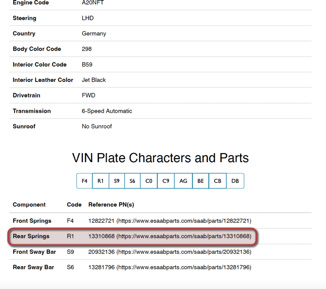

  7. Hallo Eugen, ich meine unser NG hat Mehrlenker hinten wenn ich unseren im FIN entschlüssele (siehe Bild 1) komme ich per Link zu der Ammi Seite wo die Dämpfer aber auch nicht verfügbar sind. https://www.esaabparts.com/viewparts.php?searchpart=1&section=671524299 Grüsse Saabtroll

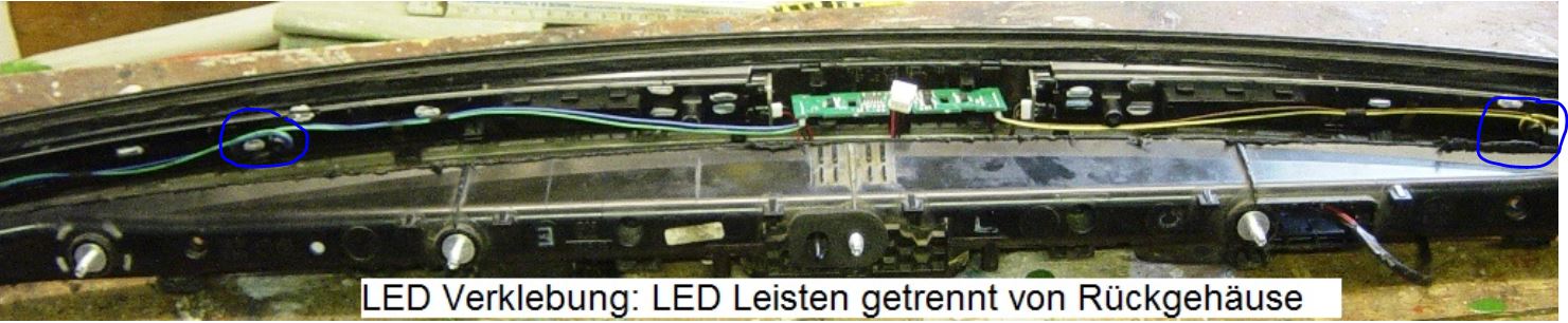

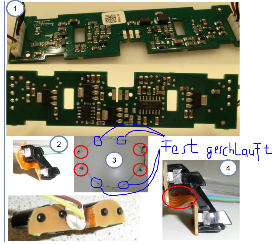

    Habe ein Bild von RabeS gefunden, blau umkreist kann man die Sclaufen sehen:
  25. Saabtroll hat auf Wene's Thema geantwortet in 9-5 II
    Die beiden Leitungen hat der Light Bar Hersteller clevererweise leicht verschlauft verlegt. Ein durchziehen der neuen Leitungen mit den verlöteten alten Leitung könnte klappen, glaube ich aber nicht. Siehe den blau markierten Bereich auf den Explositionsbildern. Daher meine oben beschriebene Lösung mit dem: 1. dünnen Draht 2. Zwirn 3.und dann dem neuen Kabel. Jeweils an den Verbindungsstellen ca.5cm mit normalen Tesafilm umwickeln / überlappen. Hat pro Seite 10min gedauert und funktioniert problemlos. Gruss und viel Erfolg
