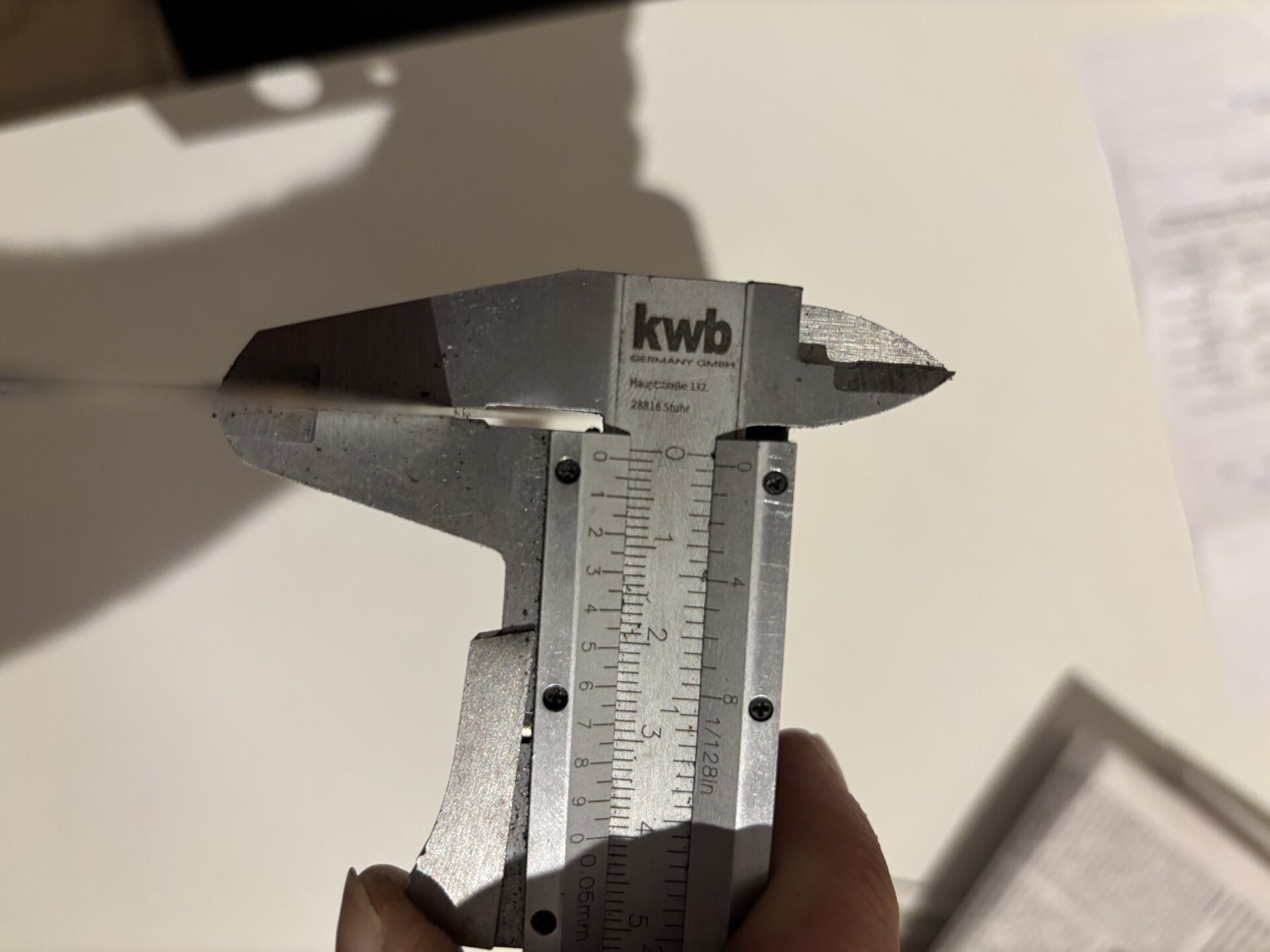

9-5 Reparaturbleche Querträger Hinterachse
Hallo zusammen, Bei der stärke des Blech gab es tatsächlich einen Eingabefehler. Das Reparaturblech hat eine Stärke von 1,0mm. Der Fehler ist in der Artikelbeschreibung behoben. Am Fahrzeug habe ich ebenfalls nochmal nachgemessen. 1,1mm inkl. Lack und ein weniger Konservierung vermischt mit Straßendreck. 😉 Vielen Dank für das hinterfragen und drauf aufmerksam machen. Viele Grüße Max Heckert
