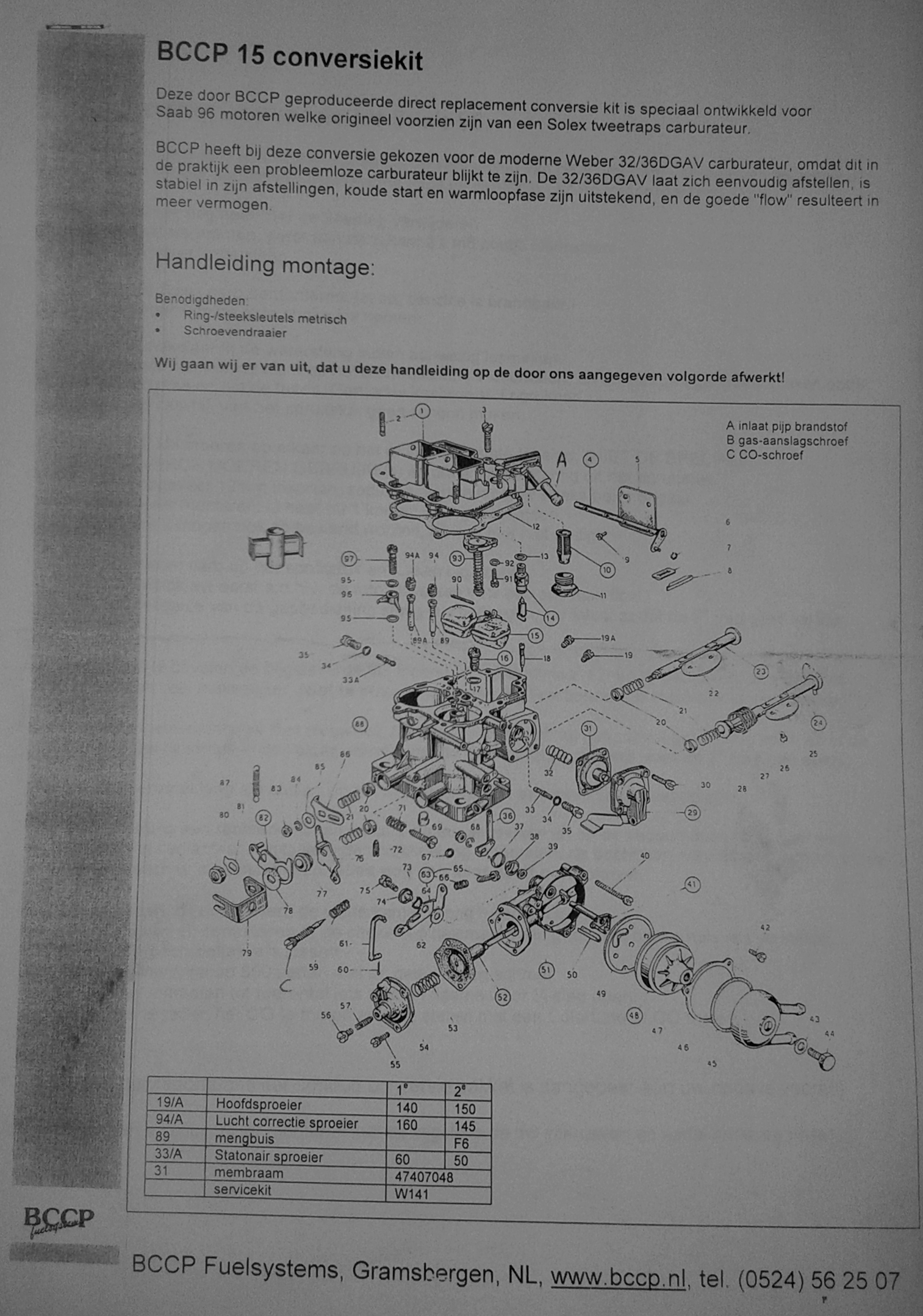

  17. Vielleicht hilfts ja weiter. Ich hab den hier ( Weber 32/36 DGAV ) drin. Läuft problemlos.

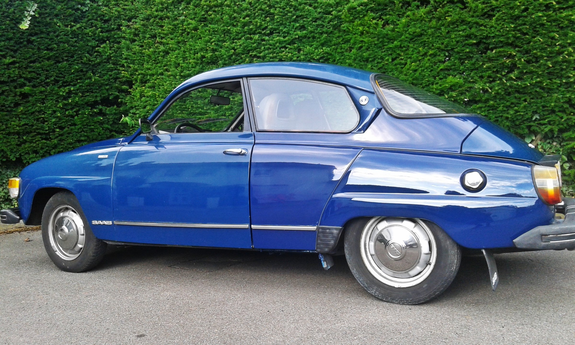

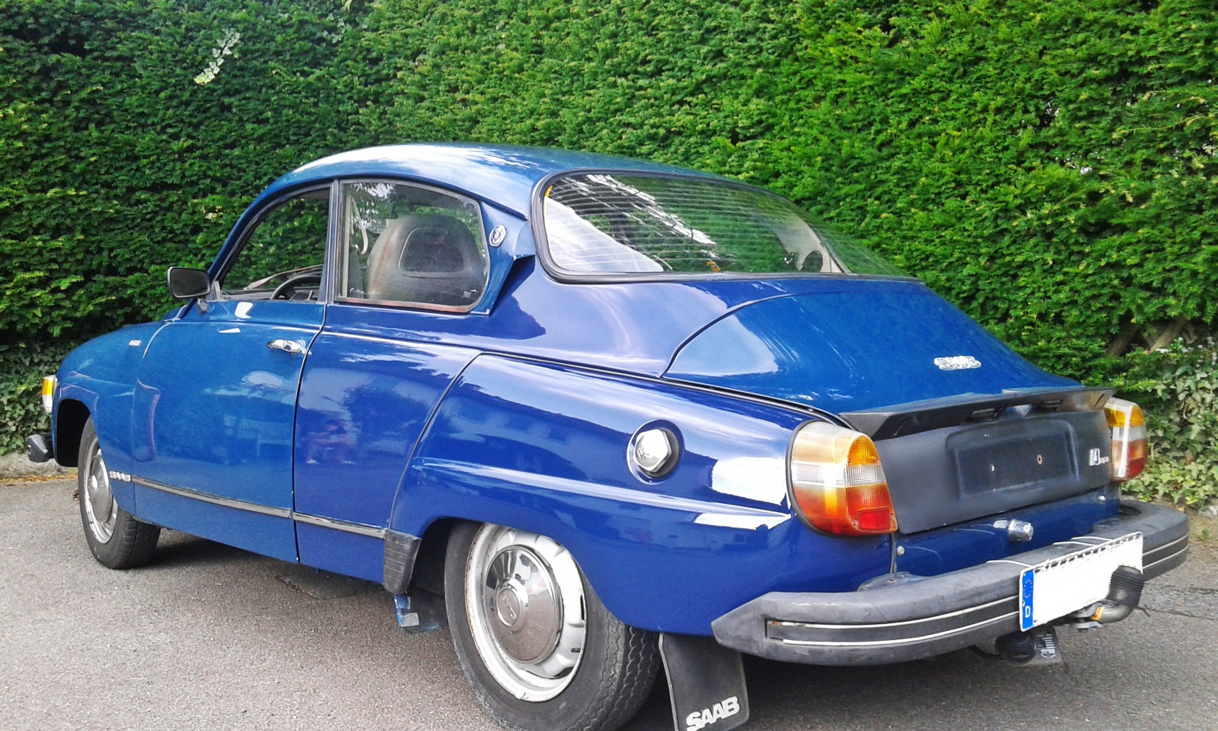

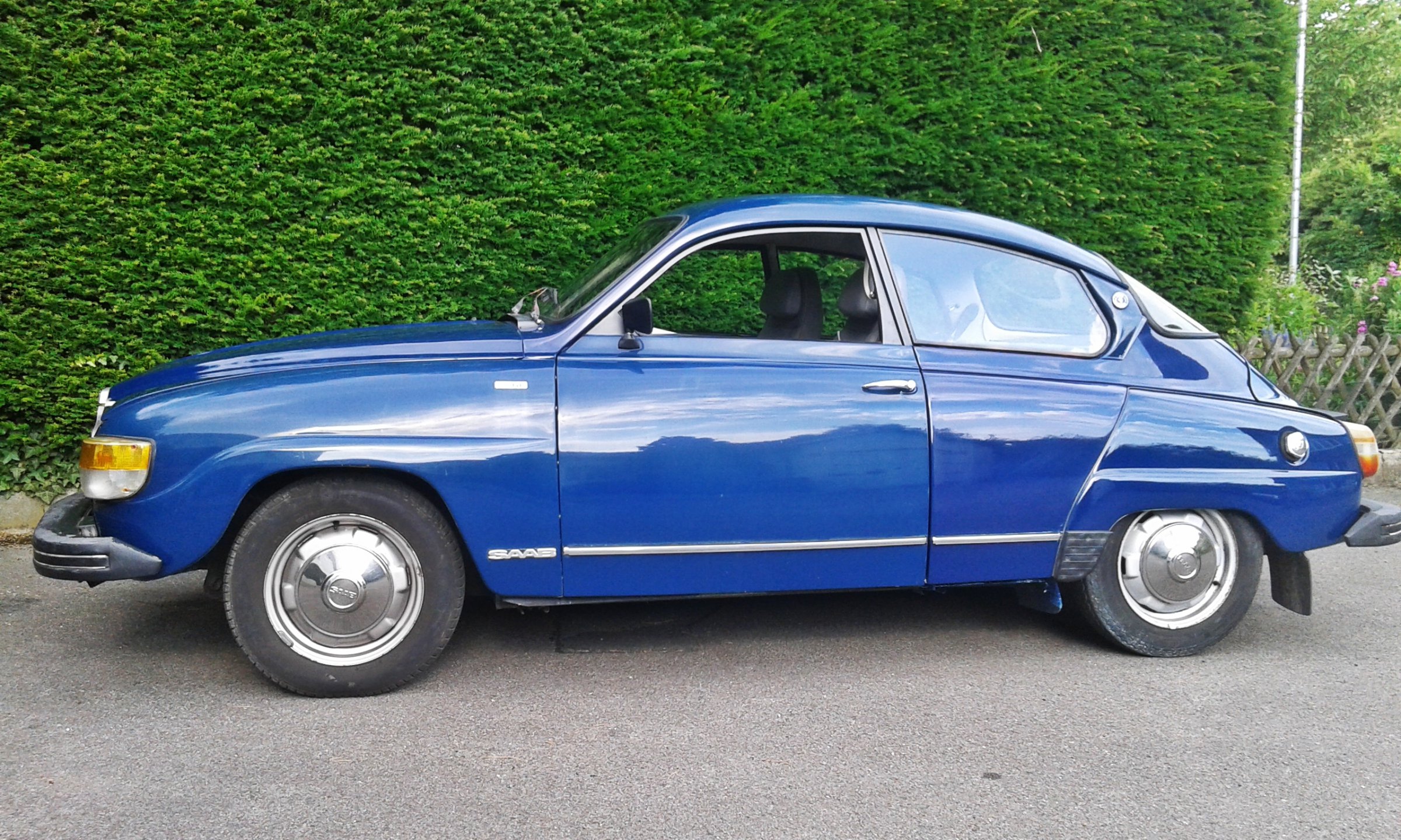

  20. ... Nach einer kleinen Auszeit melde ich mich jetzt zurück. Was lange währt, wird endlich gut. Der Wagen wurden am Scheibenrahmen rechts und an beiden Blechen unter den Fondfenstern geschweisst, entsprechend nachgearbeitet und lackiert. Der freundliche Lackierer hatte leider beim Herausnehmen der Frontscheibe dieselbe zerstört und war, nachdem er bei C...... nachgefragt hatte, ob der Lieferzeit ( 12 Wochen ) und dem Preis derselben ( hehe...) nahezu am Boden zerstört. Um sein Unglück vollzumachen, hatte er mich kurz nach seinem Malheur auch noch an der Strippe ( ungefähr eine halbe Stunde später... ich hatte das erste Mal seit 2 Wochen angerufen, was denn mein Wagen so macht.... ). Na ja, kann passieren und kommt schon mal vor, zumal der Rost am Scheibenrahmen da auch wohl noch reingedrückt hat. Ich hab ihm dann angeboten eine gebrauchte Scheibe mit Gummi aufzutreiben. Die hat er dann auch mit einer Menge anderer Teile abgeholt und war so glücklich, das er mir auch noch ein neues Schloss für die Fahrertür mitgebracht und auch eingebaut hat. Und gewienert hat er die Karre auch noch..... Das erste Foto ist bei Abholung entstanden ( verwittert, mit Grünbelag und Moos in den Ritzen ), und die anderen sind von heute..... Ich denke, damit kann man leben und hab dann auch noch eine kleine Erprobungs- und Einstellfahrt gemacht. :-)
