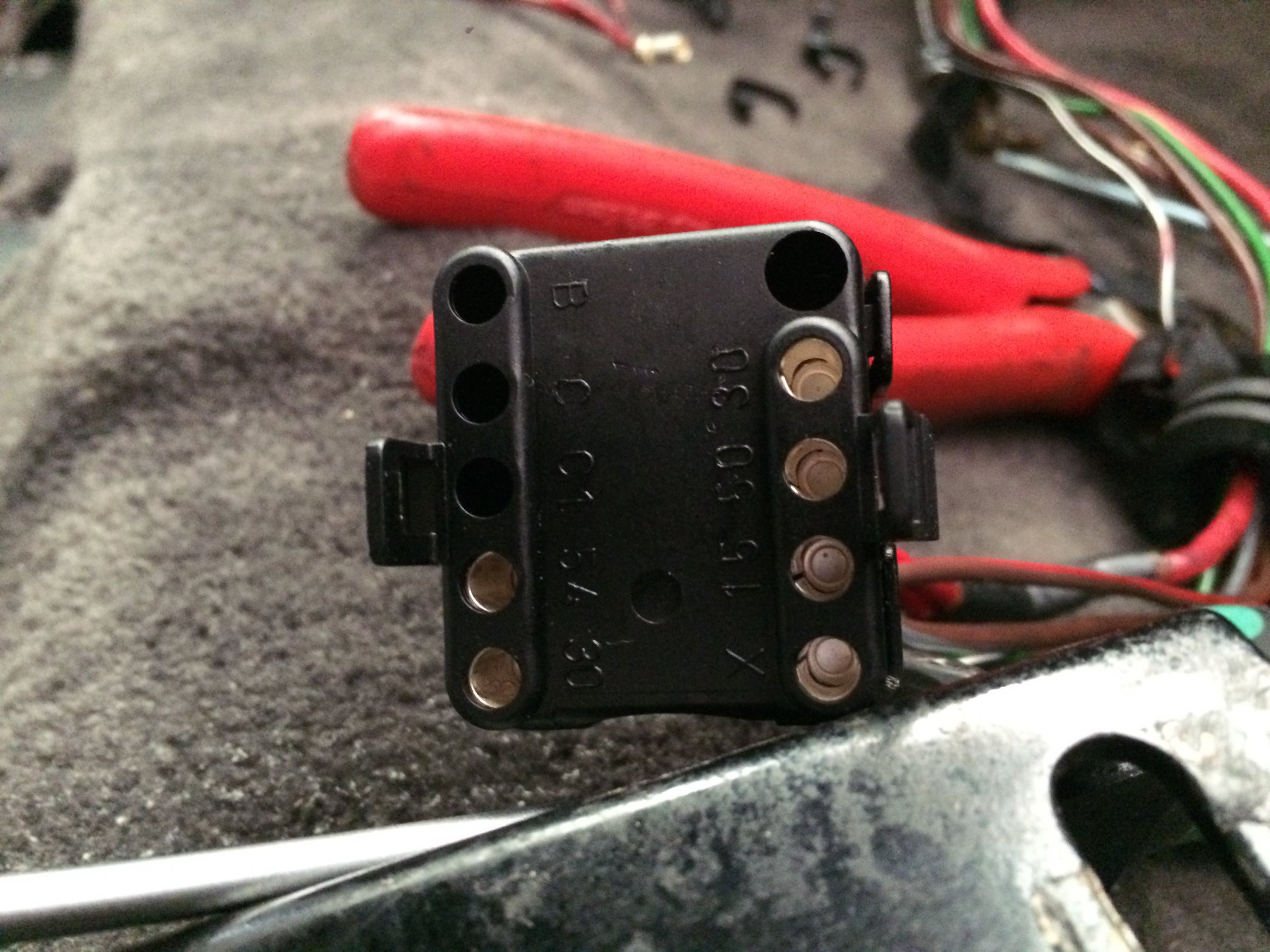

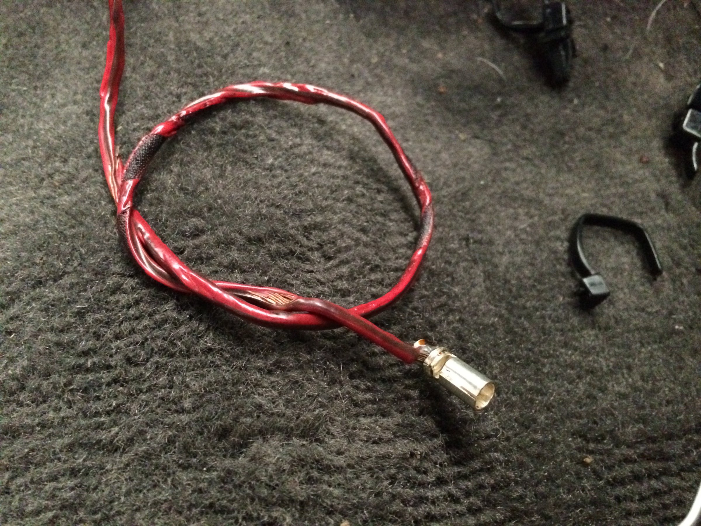

  15. Vielen Dank schon einmal für die rege Diskussion und die resultierenden Ergebnisse. Ich denke eine weiterführende Spezifizierung kann nicht schaden. Es ist definitiv ein 902, Bj.94. Wie [mention=2503]Flemming[/mention] schon schreibt, fehlt die Klemme "B" auf dem Bild, da das Kabel schon aus der Steckverbindung gezogen ist. Wann der Schaden entstanden ist kann ich leider nicht sagen auch noch nichts bzgl. des Schadensausmaß. Habe das Kabel zunächst soweit auf den ersten Blick ersichtlich verfolgt. Sieht leider nicht gut aus.
  16. Hallo und guten Abend, habe heute im Rahmen meiner Arbeiten am 94er Cabrio mit erschrecken feststellen müssen, dass min. ein Kabel - zum Zündschloss führend - stark in Mitleidenschaft gezogen ist. Kabelfarbe: rot/braun Jemand aus dem Kopf eine Ahnung zu welchen Verbraucher das Kabel führt? Vielen Dank und Grüße Oliver

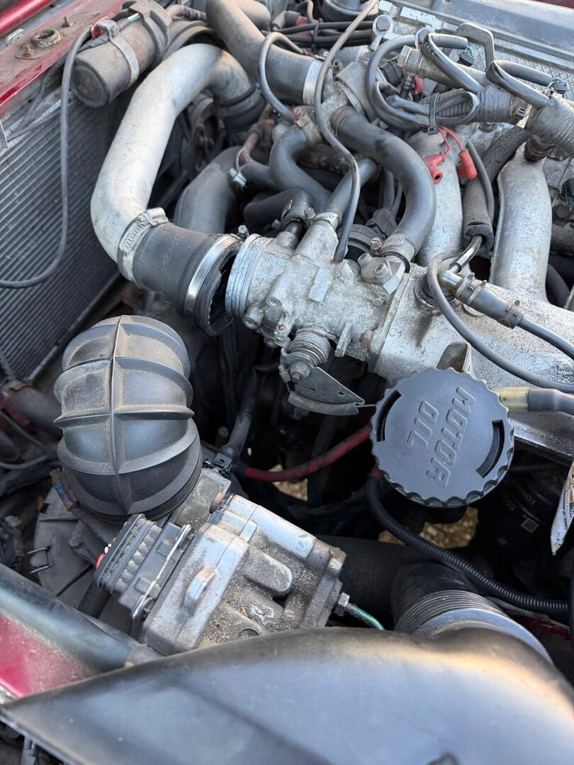

  18. @Majoja: Mein Vorgehen? Gute Frage, ich glaube "Verzweifelung" trifft es ganz gut AAaaaaaber: Heute nochmal alle Steckerverbindungen, Schläuche, Schellen.......auf korrekten und festen Sitz geprüft, gestartet und ein erstes Lebenszeichen nach Monaten des Schweigens. Ok, er läuft nicht rund, nimmt wenig bis kein Gas an, aber er läuft (wenn man das schon so nennen darf) Mal eine Frage zu den Zündkerzen. Aktuell ist eine Bosch FR7DC (R6) verbaut. Habe die - wenn ich mich recht entsinne - mal bei einem Großhändler in Kassel gekauft, weil ich gerade dort war. Passt das? Ich finde zu der Kerze irgendwie nichts. Würde jetzt im Zweifel auf die NGK BCPR6EIX wechseln.

  21. Nockenwelle vorhanden und in Funktion: Check Sensor (Ansaugkrümmer zw.3u4 zyl) erneuert: Check Heute ist der Kurbelwelllensensor gekommen den ich morgen früh tausche. Dann nächster Startversuch :-) Ich würde vielleicht nochmal den Luftmassensensor ins Rennen werfen. Wäre das noch eine Möglichkeit?
  22. So, Majojas Idee an einem sonnigen, aber kalten Samstag Morgen gefolgt. Zuerst das Positive: Feuerlöscher nach wie vor jungfräulich. Kein Brandopfer zu beklagen. Nun das nicht so schöne: Kein Lebenszeichen in Form von aktiv arbeitendem Motor, außer des anlasserunterstützten Drehens. Kerzen sind alle trocken. Das oktanhaltige Lebenselexier scheint die Brennkammern nicht zu erreichen. Bislang geschah: Verteiler (gebraucht) inkl. Kappe und Finger (Neuteile) sowie Zündspule (gebraucht) sind getauscht. Kabel und Steckerverbindungen optisch geprüft und für "Gut" befunden. Das Fehlerbild betand ja im vergangenen Jahr schon. Seitdem steht der Saab. War mir auch über den Winter (weil Cabrio) nicht so wichtig. März 2016 --> Plötzlicher Gedanke. Der Frühling kommt, du musst was tun. Aus meiner letzten Fehlersuche hatte ich noch mitgenommen, dass der Kühlmitterlsensor eine Fehlerquelle sein kann. Zumal beim starten auch der Kühlerlüfter mitlief. Also, Sensor gewechselt, Wagen gestartet und ein Feuerwerk der Freude, er lief! wenn auch nicht rund, aber das habe ich erstmal der langen Standzeit zugeschrieben. Tags drauf wieder gestartet: NULL. Gleiche Bild wie heute. April 2016 --> Wie oben beschrieben die Zündungsteile getaucht. Ergebnis: NULL.
