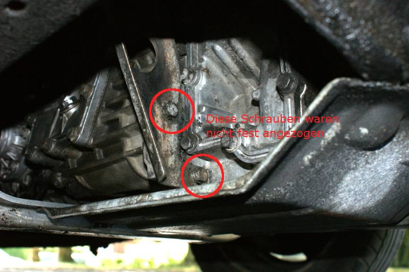

    Erfreuliches Update: Der Getriebeölverlust scheint behoben zu sein. Nach über 2 Wochen ist das Getriebe auf der Beifahrerseite weiterhin trocken. Manchmal hilft ein kleiner Handgriff.

    Erfahrungsbericht Getriebeölverlust Nachdem ich innerhalb eines Jahre ca 3/4 Liter Getriebeöl nachfüllen musste, fiel mir kürzlich ein heller Ölfleck auf dem Boden auf. Auf auf dem Unterfahrschutz sammelt sich nach einer Reinigung schnell eine kleine Lache helles Öl an, das irgendwann überschwappt und runterläuft. Jetzt habe ich zweimal das Getriebegehäuse trockengelegt und nach einigen Kilometern Fahrt begutachtet. Heute gab es das erste Ergebnis: Die Getriebedeckel sind trocken, aber am Flansch zwischen Primärgehäuse und Getriebe scheint Öl auszutreten. Dort ist ja auch die Strebe zur Befestigung des Turboladers angeschraubt. Spaßeshalber habe ich dann geprüft, ob die beiden Schrauben fest sind und siehe da - sie waren lose. Ich habe dann mit dem Ringschlüssel fest angezogen und werde beobachten,ob weiter Öl austritt. Die Verbindung zum Primärgehäuse ist ja wohl ohne Dichtung ausgeführt, hoffentlich ist das nicht mein Problem. Frage zu Dichtmitteln: Im Bentley bzw. anderen technischen Dokumenten ist öfter von "Thread Sealer" oder "Thread Sealing Compound" die Rede, z.B. wird das Produkt Permatex Aviation erwähnt. Als Dichtmittel für Getriebedeckel etc, wird hier im Forum z.B. auf Loctite 518 oder Curil-T bzw Curil K2 verwiesen. Kann ich das auch als Schraubendichtung verwenden, z.B. für die Schrauben des Nehmerzylinders oder benötige ich ein spezielles Produkt für diese Zwecke?
