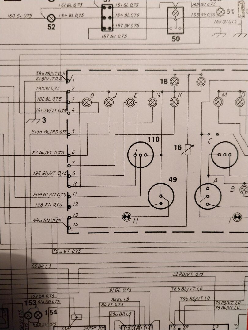

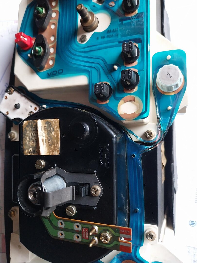

  6. Hallo, hier nun kurz den Grund meiner Anfrage, bzw. deren =>Auflösung: Nachdem ich mein Armaturenbrett-Einsatz von Holznachbildung wieder auf Original umgebaut habe, stieg während des Funktionstestes weißer Rauch aus der Lautsprecherabdeckung... (keine Angst, es gibt keinen neuen Papst ) Ergebnis: die schöne Leiterbahnfolie zum Helligkeitsregler war abgeraucht Nach dem Tausch der Leiterbahnfolie und erneutem Qualm war genaue Ursachenforschung angesagt. Die rückwärtige Fassung des Kabelsteckers war gebrochen. Somit saß der Kabelstecker schief auf der Leiterbahnfolie (rechte Seite im Bild): Ergo, Kontakt"1" und Kontakt "2" wurden durch die schief sitzenden Stecker gebrückt, lt. dem Schaltplan klassischer "Kurzschluß" (Pin 14 ist "+") Der erhöhte Stromfluß über den Helligkeitsregler erwärmte die Leiterbahnfolie zu stark und sie schmolz dahin... Nachdem die Fassung geklebt wurde (wird aber noch getauscht), sitzt der Kabelstecker wieder richtig und alles Funktioniert perfekt Mal wieder ein schönes Beispiel für kleine Ursache, große Folge
