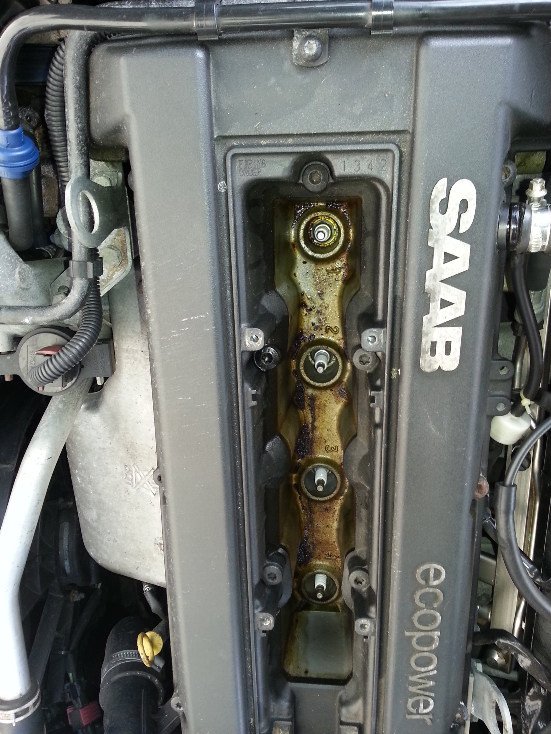

  2. Ich werde alles sauber machen und abdichten. Ist es möglich das daher das anspringen verhindert wird, wenn er warm oder sehr warm ist? Wäre toll wenn das nur der Fehler ist. Habe auch nochmal das anspringen getestet. Zündung an, Benzinpumpe läuft und Anlasser dreht.

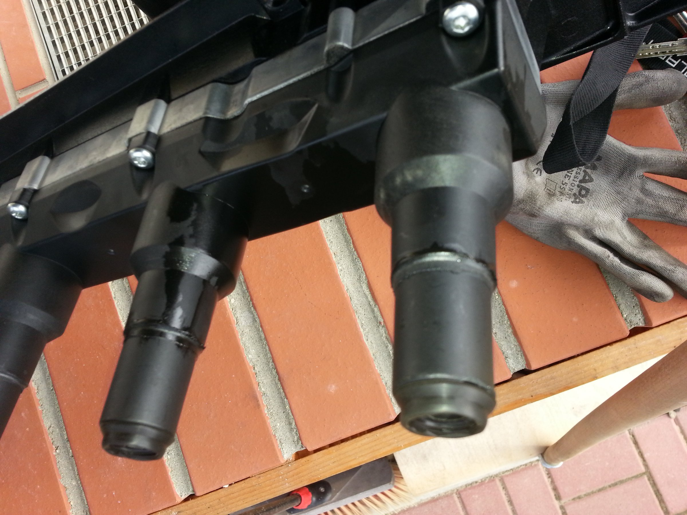

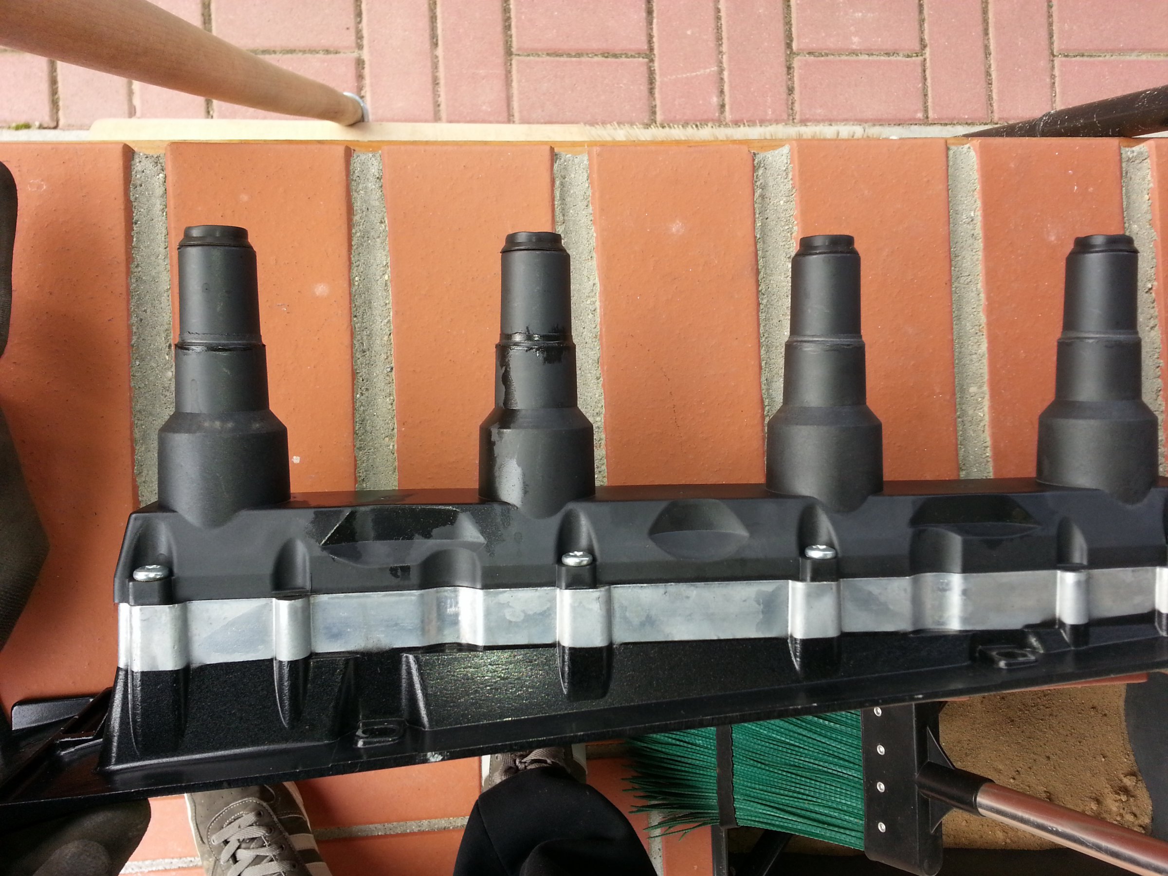

  3. DI ist draußen und schaut mal bitte, ist das normal das da soviel Öl ist und an der DI auch?
  4. Ich werde das mal gleich checken und berichten.

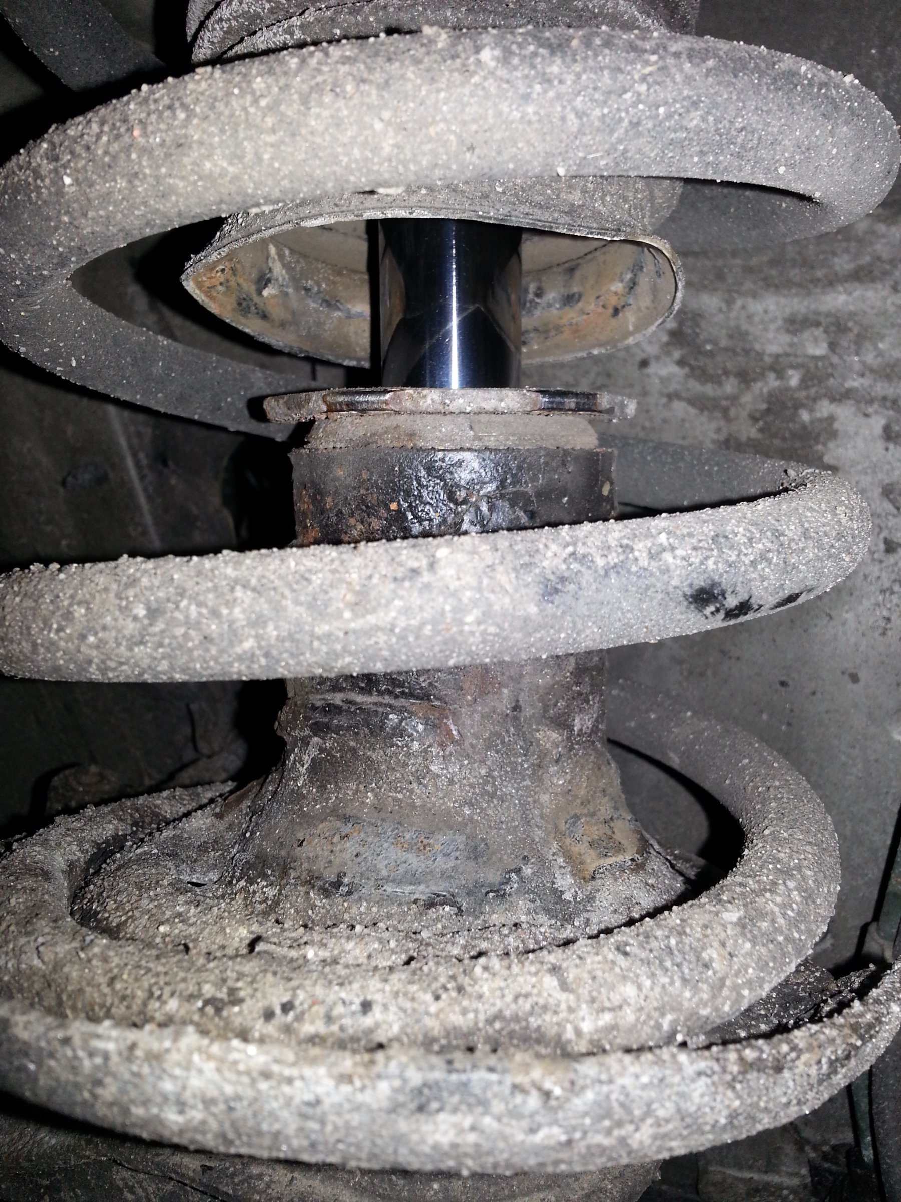

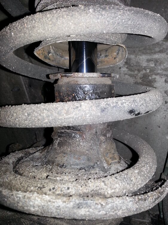

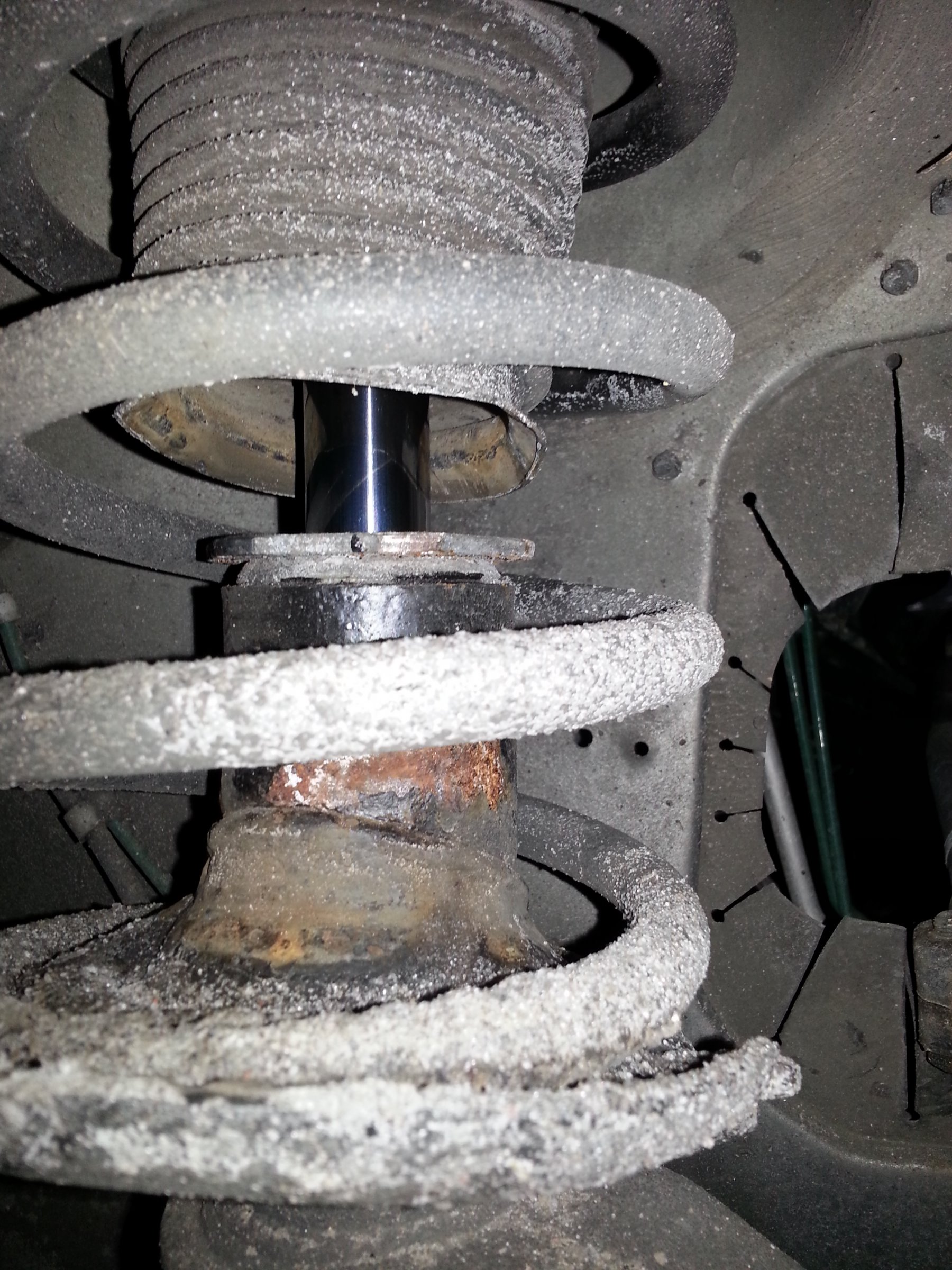

  18. Hallo liebe SAAB Freunde ich habe eine Frage zu meinen Federbeinen. Gehen die noch oder lieber erneuern?Es wurde zwar schon oft diskutiert, aber ich kanns leider selber nicht so gut beurteilen, wie ihr, mit viel mehr Erfahrung. Danke schonmal für eure Meinungen.

  21. Vielen Dank für die rasche Antwort. Das heißt ich kann bedenkenlos eine kaufen und muss nur auf die Dämpfer achten!?
