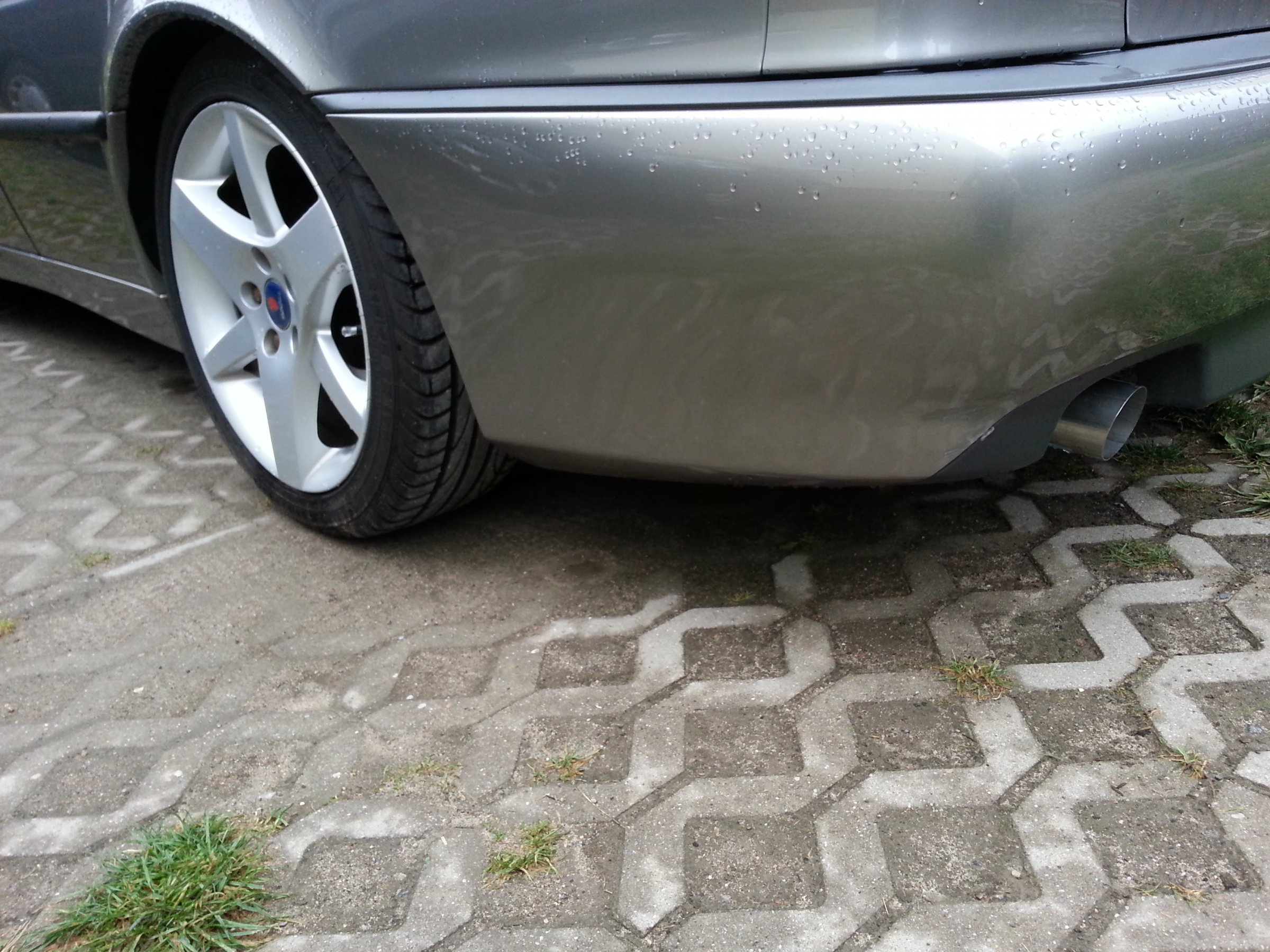

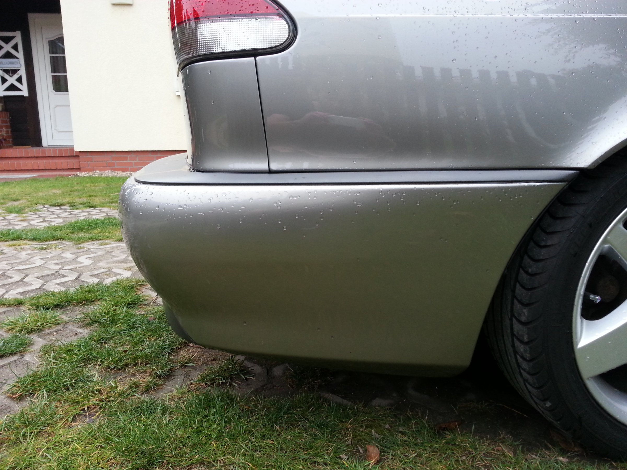

  1. Hier das Ergebnis :)
  2. So ich habe es nun endlich gestern geschafft einen anderen Endtopf und die Aero Schürze zu montieren. Der Endtopf ist leider kein Hirsch geworden da mir der MSD und das dazugehörige Geld gefehlt hat. Ich bin, aber sehr glücklich die schöne Aero Schürze am Schweden zu sehen ;)

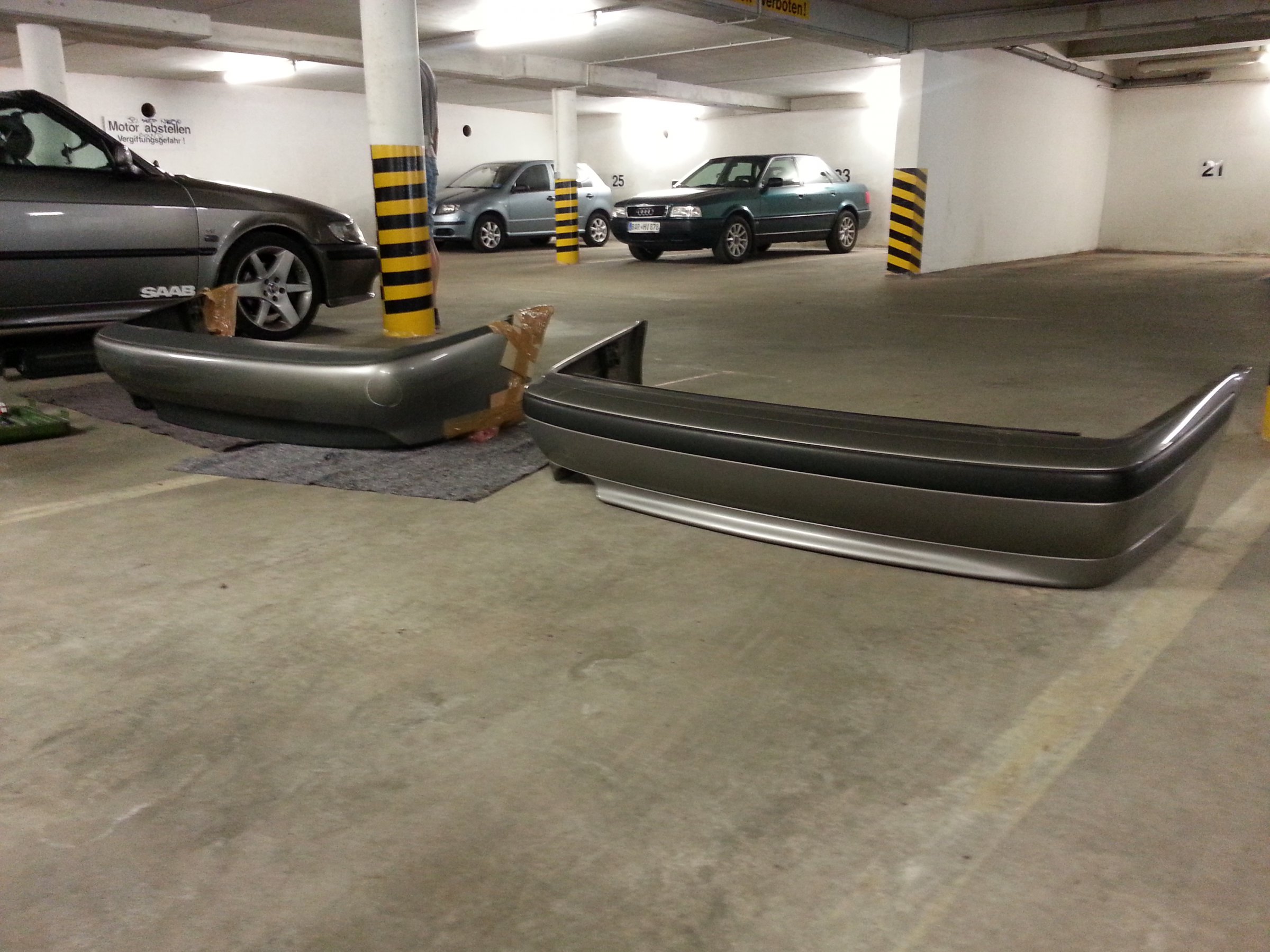

  10. Sorry für die Missverständnisse. Ich habe die rechte Stoßstange auf dem Bild dran und will die linke anmontieren also die Aero / Viggen Variante. Das geht aber nicht da der Auspuff dann an die Aussparung der Aero / Viggen Stoßstange drückt. Nun will ich eigentlich nur einen Endtopf der zu der Stoßstange passt. Von Walker gibt es 2 Varianten eine für das SE Modell und eine für den Aero. Ich möchte eigentlich keine komplette neue Anlage, am besten nur den Endtopf ändern, das ich diese schöne Stoßstange dran machen kann :)
  11. Also kann ich nicht einfach den Aero ESD nehmen, da dieser nicht am SE Modell MSD passt? Ziemlich kompliziert und teuer wenn man mal ne schönere Stoßstange anbauen will :)
  12. Danke für eure Hilfe. Ich habe die Aero Heckschürze da, weil diese einfach geiler ist, das Problem ist halt, das die mit dem jetzigen Auspuff nicht passt. Das ist leider nicht der original Auspuff bzw. Endschalldämpfer. Soll ich jetzt lieber eine original SE oder Aero Auspuff Variante nehmen?
