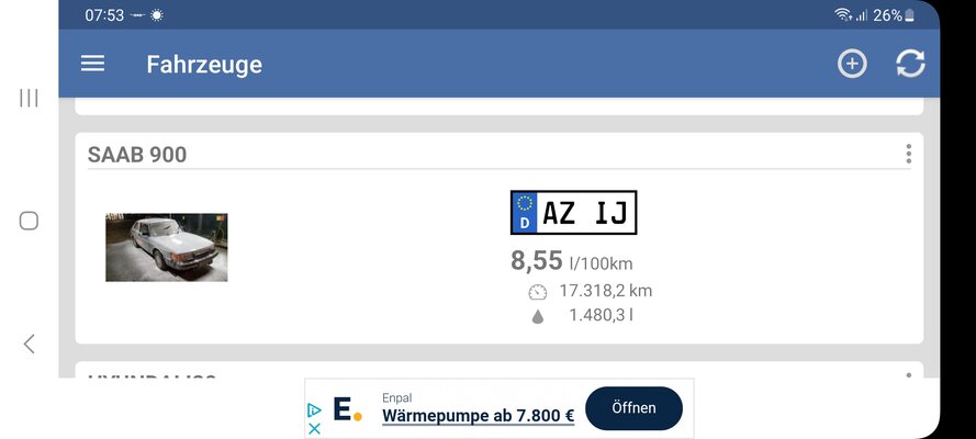

Na ja; 8 - 9 Liter auf Langstrecke bei gemäßigter Fahrt und um die 12 Liter im vorwiegenden Stadtverkehr sind bei meinem 2.1 eher normal. Bei allerbestem Motorlauf und besten Abgaswerten - gerade TÜV ohne Mängel.
Ich habe noch nie die 10l/100km überschritten, da waren auch Einstellfahrten dabei.
15l auf 70km sind deutlich zuviel. Selbst bei einem Meilentacho wie bei meinem Ami wäre es etwas viel.
Ob das am fehlenden Endtopf liegt, mag ich zu bezweifeln, beim 4-Takter sollte der Gegendruck nicht erforderlich sein.20240602_145130.jpgScreenshot_20240609_075332_Spritmonitor.jpg
Ist natürlich Definitionssache:
12 Ltr. im stopandgo-Kriechverkehr von Ampel zu Ampel sind genauso möglich wie 9 Ltr.und darüber auf Langstrecke wenn man es etwas eilig hat, aber ansonsten passen die Alltags-Werte von Joschys AMI recht gut, falls der B212 in ordentlichem Zustand ist.
