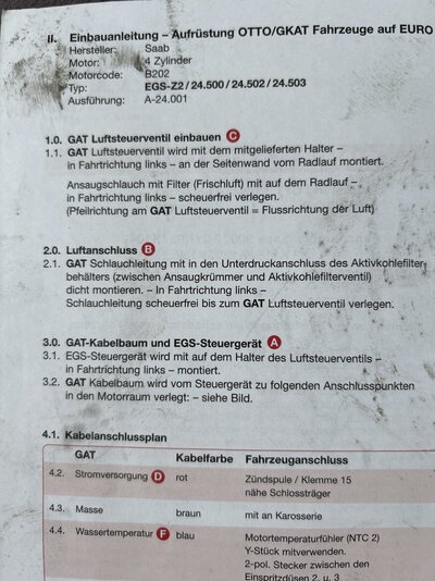

... gibt's z.B. hier:
http://cgi.ebay.de/EGS-Kat-Umruestung-Euro2-Euro-2-Saab-900-Cabrio-2-0-90_W0QQitemZ280197573090QQihZ018QQcategoryZ61454QQrdZ1QQssPageNameZWD1VQQtrksidZp1638.m118.l1247QQcmdZViewItem
Idiotensichere Anleitung liegt bei. Auch für den absoluten Laien relativ machbar.
