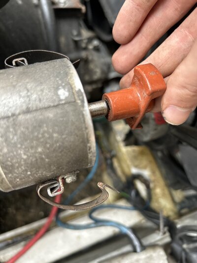

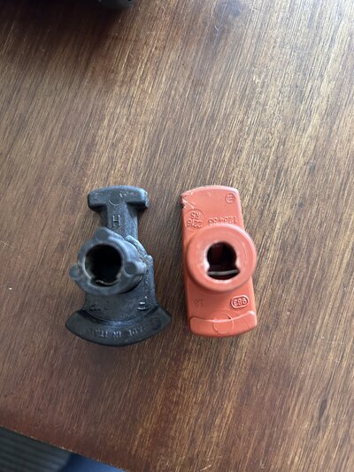

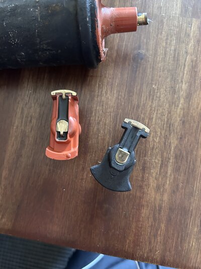

Von genau diesen Kappen Mit der Teile Nummer habe ich einige hier liegen, und mal kreuz und quer getauscht. Jetzt habe ich ein neues verbaut, kam heute an inklusive neuer Schutzkappe, die quasi hinter dem Finger sitzt.
Der aktuelle Finger ist so ein Schwarzer, leider passt der neue Rote nun nicht auf die Welle.Loch zu klein
Siehe Bilder

Ich würde dazu raten, die neue Kappe nur in Verbindung mit einem neuen Finger wieder in Betrieb zu nehmen.
Vielleicht ist der Abstand der Kontaktfläche am Finger zu groß zur Kappe, dann kann es Abbrand wegen der zu großen Funkenstrecke geben.
Genau, der schwarze No-Name hat bei meinem CV auch Probleme gemacht: ruckeln, immer wieder CE-Leuchte, schlechter Start und 0,5 L Mehrverbrauch!

Schwarz ist der aber scheinbar trotzdem? Die Roten haben alle eine andere Nummer…

Also die Bosch von @RobertS passen nicht auf meine Welle. Sind im Durchmesser zu klein. Scheinbar ist die komplette Einheit des Zündkörpers bei mir irgend ein Nachbaudreck.

Habe gerade mal an zwei 2,1ern den Durchmesser der Verteilerwelle gemessen, rd. 10 mm.

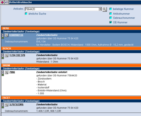

Lt. EPC hat der Verteilerfinger ("Rotor") bei den 2,1ern (und 2,0i) die Nummer 75 64 420. Und lt. TecDoc paßt dazu auch die BoschNr aus #208
Der richtige Läufer ist übrigens der 1 234 332 370 von Bosch.

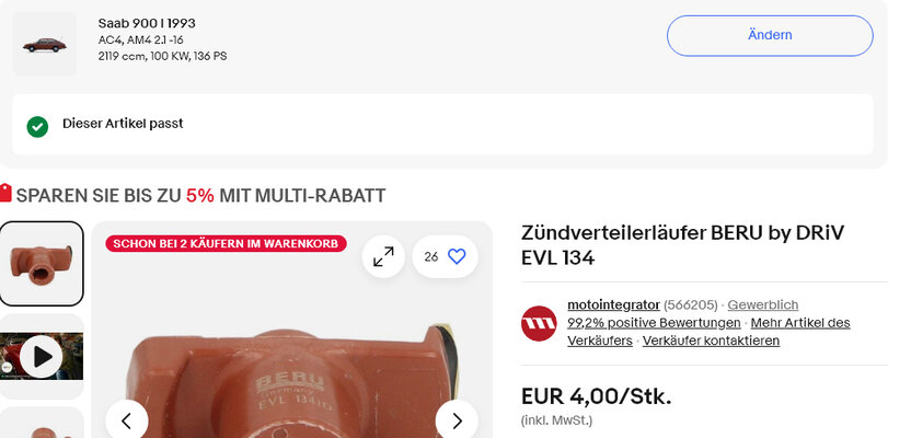

Allerdings würde mich die Quelle des Fingern mit der kleinen Bohrung nach wie vor interessieren:
Hast Du dazu 'nen Link, nach welchem Du bestellt hast?

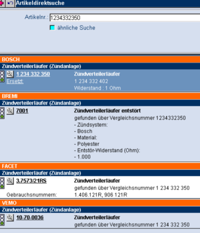

Für den 2.1er Saab 7564420 = Beru EVL 134 = Bosch 1234332350

Also zum einen hat der Arthur uns immer noch nicht verraten, aus welchem Angebot der rote Finger mit der zu kleinen Bohrung stammt.
Und zum anderen sagt mein TecDoc folgendes:
Somit sehe ich die Aussage von Robert aus #208 nach wie vor als korrekt an.
Welche Quelle liefert dies?

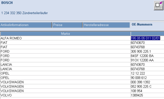

Mal anders herum die ..350 aufgelöst:
und den Bosch nochmal direkt nach OEM aufgelöst:
Hätte mir sonst, wenn mein TecDoc die Nummer nicht kennen würde, vorstellen können, dass das Teil dafür zu neu und noch nicht in meiner alten Datenbasis enthalten ist. Aber dem ist ja nicht so.

Also bin ich jetzt extra in den Keller und habe mir den Läufer den ich vor 14 Tagen aus dem CV ausgebaut geschnappt und siehe da, da ist folgende Nummer drauf: 1 234 332 370 R1, die Bohrung ist 10mm und er ist schwarz. :biggrin: Habe versucht ihn zu fotografieren, aber die Bilder werden leider nichts.
Also stimmt meine Vergleichsliste doch, hatte schon Befürchtung da wäre ein Fehler drin. Ich habe mal einen falschen mit 8er Bohrung gekauft, der hat die Endnummer 273. Den habe ich über falls den wer brauchen kann...
Die "ELV 134" ist ja auch korrekt, siehe 1. ScreenShot in #217.
Nur die ...350 scheint mir falsch zu sein. Diese kann ich aber auf Deinem ScreenShot bisher auch nicht finden.
