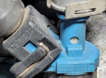

… kurze Frage an die Experten, ist der vom B202i der gleiche Injektor wie im B212?
Irgendwo habe ich aufgeschnappt, dass Letztere eine größere Durchflussmenge hat…

Im 2.1 sind die 0 280 155 008 verbaut, SAAB-Nr. 87 88 523, der B202i hat andere Einspritzventile (i.d.R. Lucas)
Deine gesuchte Nummer stimmt demnach.

Die Einspritzventile am B202i haben zumindest eine andere ET-Nr.
https://www.saab-cars.de/threads/suche-injector-16v.84031/
[ATTACH=full]233957[/ATTACH]
B202i meist 760er E-Ventile
