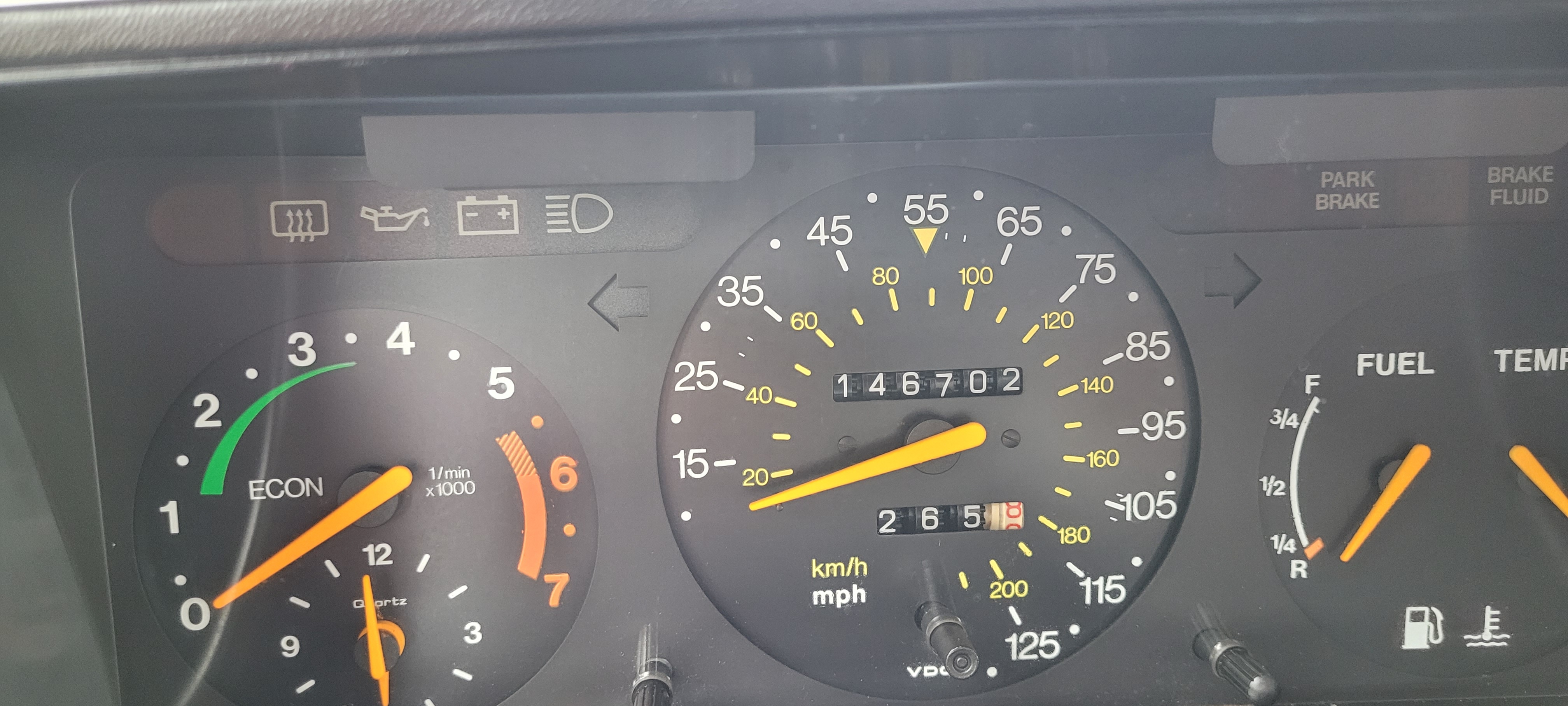

Nach 70 km bleibt das Ding stehen. Ich dachte, ich werde nicht mehr. Selbst bei einem Verbrauch von 10 l dürfte das nicht sein !
Hatte ein Reserve Kanister mit, alles gut. Aber, ernsthaft?
Hab dann anschließend mal durch den Tankgeber reingeschaut, und tatsächlich, alles leer. D.h. das Auto hat auf 70 km 15 l super verbraucht. Läuft auf der anderen Seite aber einwandfrei? Die Autos sind echt die Seuche. :vroam:

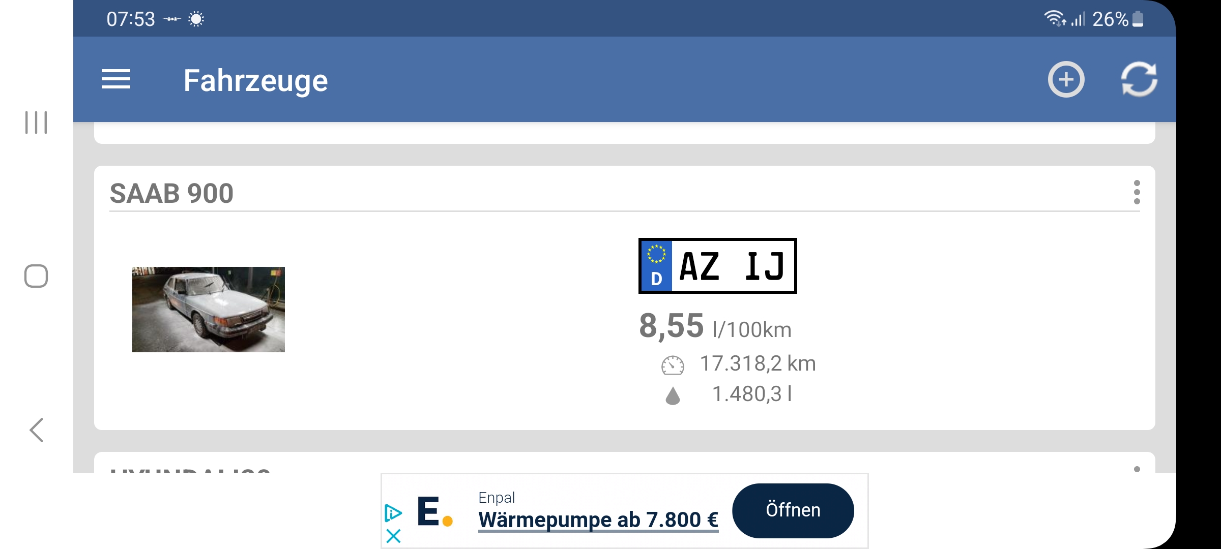

Na ja; 8 - 9 Liter auf Langstrecke bei gemäßigter Fahrt und um die 12 Liter im vorwiegenden Stadtverkehr sind bei meinem 2.1 eher normal. Bei allerbestem Motorlauf und besten Abgaswerten - gerade TÜV ohne Mängel.
Ich habe noch nie die 10l/100km überschritten, da waren auch Einstellfahrten dabei.
15l auf 70km sind deutlich zuviel. Selbst bei einem Meilentacho wie bei meinem Ami wäre es etwas viel.

Vielleicht gönnt sich meiner bei jetzt um die 320.000 km halt einfach ein Schlückchen mehr. Am Fahrstil kann's eigentlich nicht liegen; bei immer noch erster Kupplung.
Vielleicht gönnt sich meiner bei jetzt um die 320.000 km halt einfach ein Schlückchen mehr. ...
...welche Fehler bzw. welchen Verschleiß vermutetst Du, die einen erhöhten Verbrauch Deines Exemplar verursachen könnten?
Die Laufleistung an sich ist ja nichts Ungewöhnliches.
