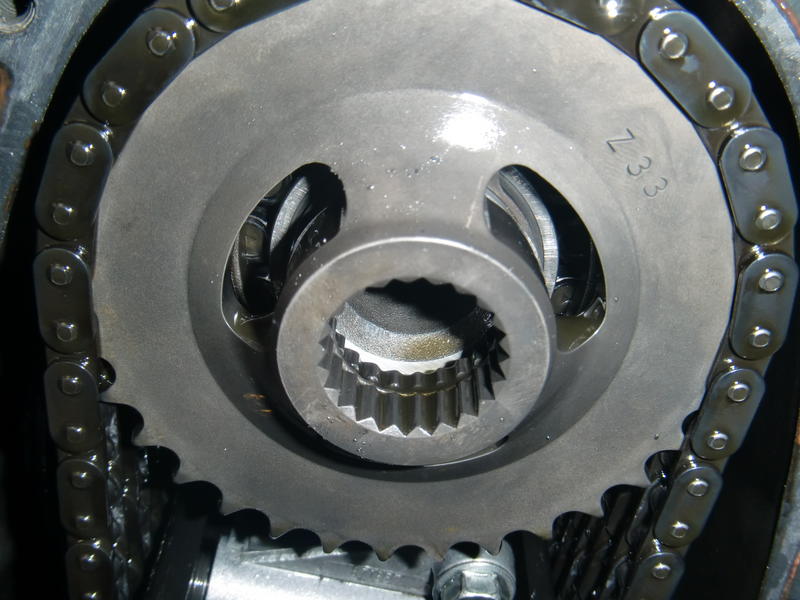

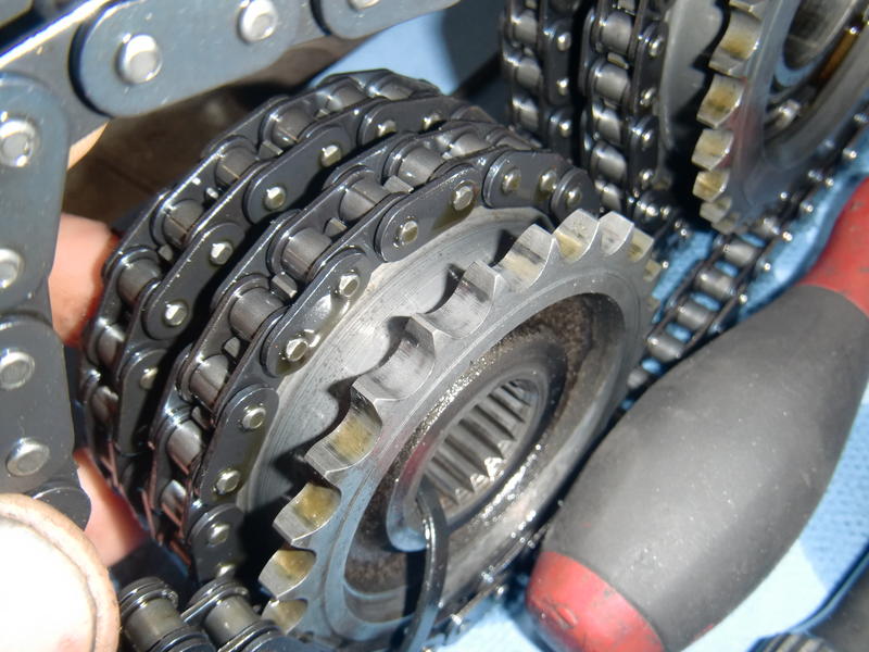

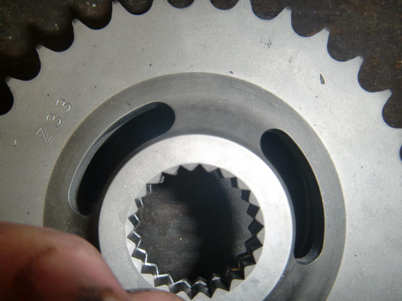

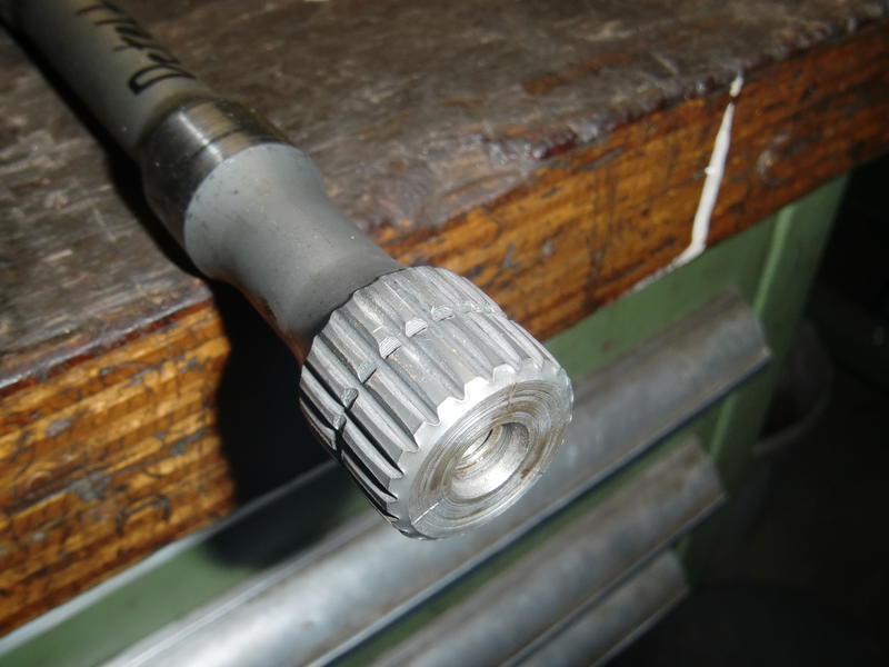

Hier mal die versprochenen Bilder, leider verzerren diese auch etwas die Wirklichkeit:

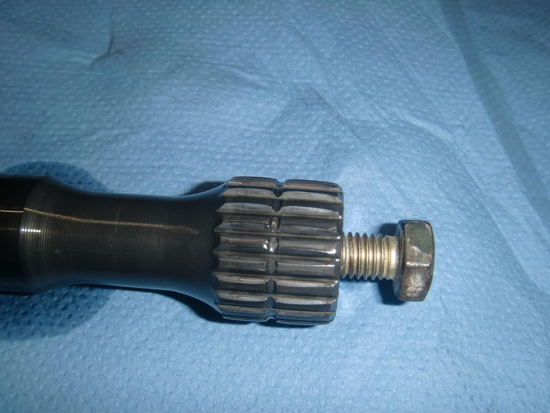

hier die Welle, die ich zum Einschleifen benutzt habe:
Lasst euch von den Bildern nicht täuschen. Ich habe nämlich extra - um ganz sicher zu gehen - ein Messmikroskop bemüht, und siehe da, Kopie und Original weisen jeweils einen Zahnlückenwinkel von ziemlich sehr genau 90° auf ! Wer es nicht glaubt, möge zu mir in die Werkstatt kommen, und selbst einen Blick durch die Optik werfen.
Die Kettenräder haben inzwischen 4000 km Laufleistung ohne Auffälligkeiten.

Die jetzigen Bilder zeigen jetzt auch, dass sich die Kritiken am Flankenwinkel der Innenverzahnung wohl in Luft aufgelöst haben. So schätze ich das jetzt zumindest als Laie (jedoch mit gutem Augenmaß) ein.

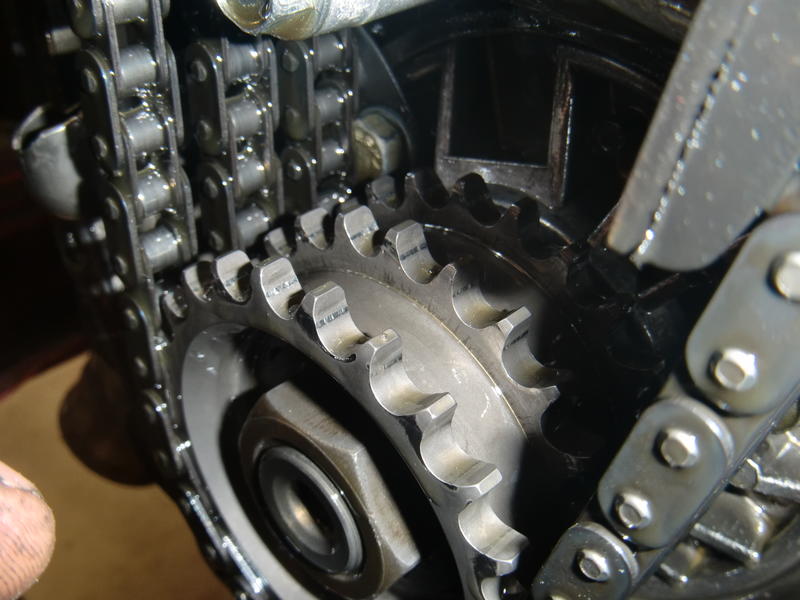

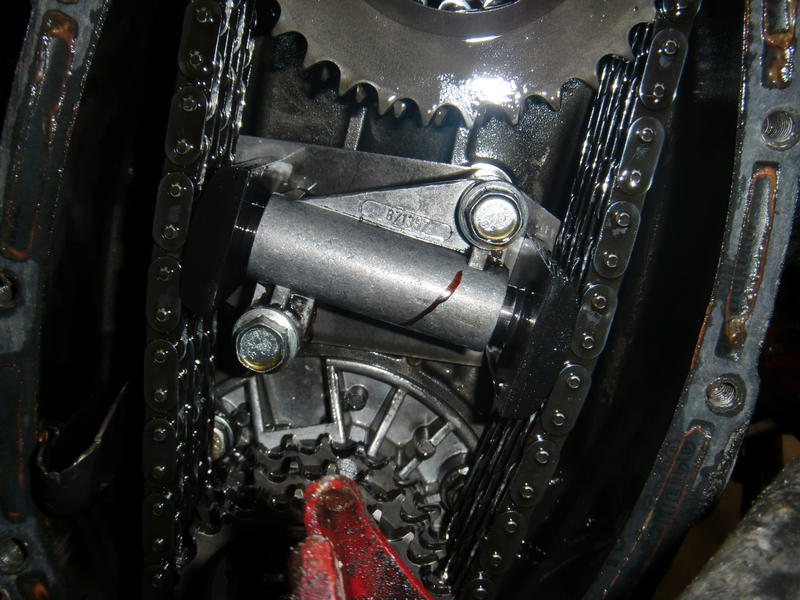

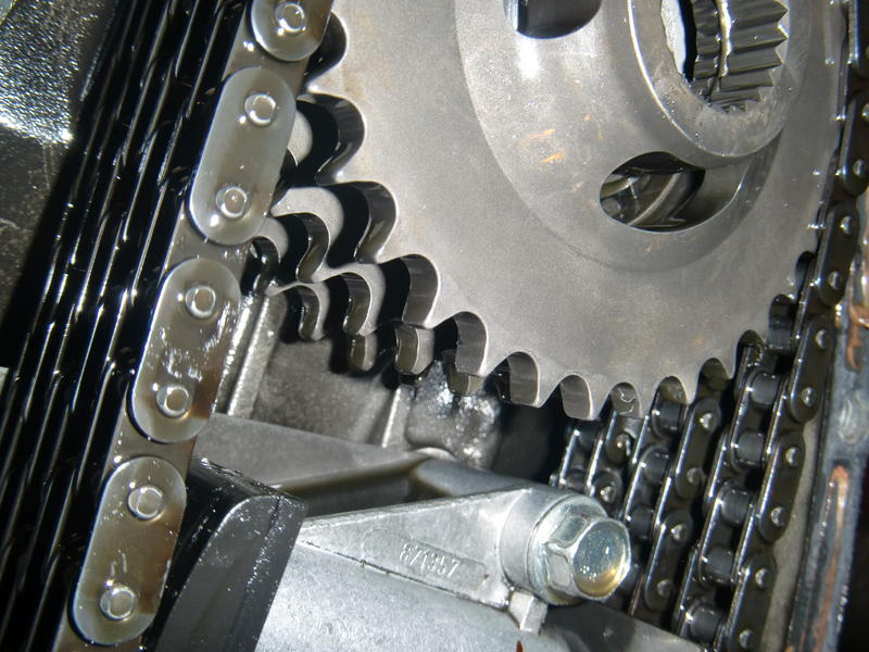

Nun ein paar Bilder:
Die Situation mit den sehr straffen Ketten hat sich deutlich entspannt:
An der Verzahnung ergeben sich keine Auffälligkeiten:
Die Welle sieht auch gut aus, das Verdrehspiel habe ich leider nicht geprüft, ich kann mir aber auch nicht vorstellen, dass da was im Argen liegt.

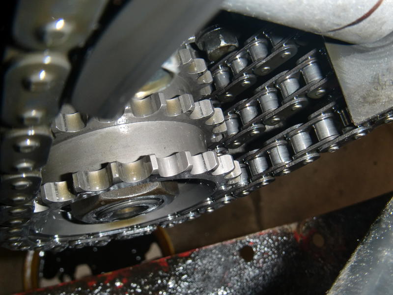

Kettenrad unten, Flanken 1:
Kettenrad unten, Flanken 2:
Kettenrad oben, Flanken 1:
Die sichtbaren Verschleißflächen waren beim Betasten, oder dem Darüberfahren mit dem Fingernagel nicht als Vertiefung oder Grat wahrnehmbar. Die Flächen entstehen m.E. beim Ein- und wieder Ausfahren der Rollen in die Zahnlücken, auch die originalen Räder haben diese charakteristischen Spuren.
Am Zahnlückengrund sind im Gegensatz zu den originalen Rädern (noch?) keine Verschleißspuren zu sehen. Das könnte eventuell ein Hinweis darauf sein das die Lücken etwas zu eng sind. Allerdings sind die dementsprechenden Spuren an den Originalrädern (ca. 350tkm) verhältnismäßig nur sehr schwach ausgeprägt.
