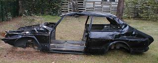

Da sieht man prima genau die Seitenwandseite, welche beim oben von mir verlinkten verbaut wurde. Das war schlicht Maximalausnutzung.
Und die vordere rechte Ecke Boden-Spritzwand.Radhaus wanderte wenig später in einen forenbekannten 900, der seit einigen Jahren mit DI unterwegs ist.
Kurz vor dem Flexen sah die Karosse so aus:
