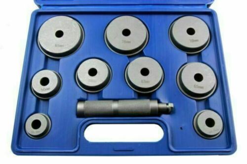

Immer möglichst weit außen, so daß man auf den Außenring / Metalleinlage drückt.
Ggf. mal so ein Einschlagwerkzeug beschaffen, sofern man vor hat das öfters zu machen:
