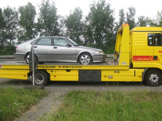

Auf dem Weg dahin ist mir mit meinem 2.2 Tid folgendes auf der Autbahn passiert
und dann folgte das
Dem zu Folge suche ich jetzt einen guten Turbolader für 2.2 Tid aus 2001
mit Ölzuleitung
Warum der Turbo den Geist aufgegeben hatte ist mir völlig rätselhaft.
Bevor es passierte jaulte er irgendwie komisch. Zuvor war die CE an,
ging aber aus, und erst wieder an nach dem ich an der Autobahn rauchend
stand. Feuerwehr rückte an, Polizei, da mehrere Fahrer meldeten es würde
brennen.....Hilfe war schnell da muss man schon loben und das im Berufsverkehr
am Schiersteinerkreuz bei Wiesebaden. Wers kennt weiss was da los ist.
Alle Termine verpasst, angekommen......

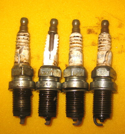

als ersttes die Kerzen getauscht. Seltsamerweise sehen
zwei davon so aus, beschädigt, hatte ich weder beim eindrehen
annodazumal, oder beim ausschrauben schlecht behandelt.
Ob das von den Schlägen stammt? Ein Rätzsel nach dem anderen.

Da die Kerzen SO aussehen, könnte es wie Achim sagt, Kolbenkipper sein. Irgendetwas tut da Schläge wie Sau und zerstört durch dessen Erschütterungsfrequenz und hoher kinetischer Energie umliegendes Material (Keramik der Kerzen). Wabbelnde Kette oder tackernde Hydros kommen da eher weniger in Frage?!!
Das von ihm geschilderte Ausschlussverfahren hört sich sehr vielversprechend an. Keine Kompression bedeutet weniger Belastung auf den Kolben sodass er nicht so stark zu kippen/schlagen/trudeln beginnt.

er jetzt mit neuen Kerzen "besser" läuft, die alten sind, wie du sagtest durch harte Schläge, weitgehend zerstört und vielleicht
ohne ausreichende Funktion gewesen.
