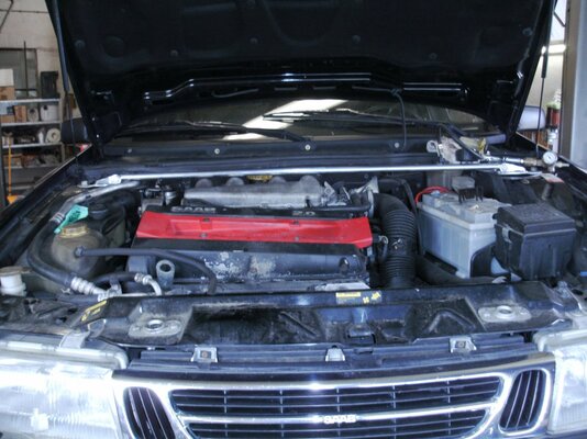

hat wer Erfahrungen im 9000er mit einer Domstrebe? Gibt es was passendes? Saab-Stock-Car vielliecht? :rolleyes: das könnte auch etwas bei der Straßenlage helfen, und ist nicht komplett OT... :biggrin:
hab ich, allerdings nicht auf der Autobahn getestet :redface: :biggrin:

domstreben gibts von wiechers sport in alu und stahl. hab stahl bestellt, war nimmer vorrätig, dann gabs alu zum stahlpreis. hab grad angerufen, die meinten ob stahl oder alu ist egal, eine gewichts und optikfrage (deswegen ja anfänglich stahl gewählt) nur bei rallye streben am unterboden die regelmäßig wurzelkontakt haben würde er auf stahl setzen. bei entstehender druck und zugbelastung im motorraum seien beide materialien quasi identisch mit der erreichten steifigkeit. in straßenwägen würde er immer alu verbauen und das sei auch bei den werksfahrzeugen mit denen sie rumfahren so.

Sag mal bescheid, wie die Wiechers Alu Strebe so passt, würde mich interessieren.
/SK
kann ich dir sagen paßt beschissen. eingebaut in einen 2L sauger von 95.
die ausschnitte der domaufnahme sind zu klein und müssen größer gemacht werden bei alu kein großes problem.
die klimaleitung muß etwas platt gekloppt werden sonst paßt sie nicht. der ölpeilstab muß versetzt werden sonst ist er unter der strebe. der kabelkanal an der batterie muß oben etwas abgeschitten werden. die strebe selber ist etwas zu lang und muß übelst gebogen werden das sie paßt. die löcher in der strebe selber müssen aufgebohrt werden sonst geht die schraube nicht durch. ist die schraube dann endlich durch ist die aluschweißnaht so dick das die 17ner mutter nicht draufgeht. diese muß man dann passenschleifen. vorteil man muß sie nicht mehr mit nem schlüssel gegenhalten :-). dadruch das die strebe zu lang ist und die domplatten aus alu zu schwach biegen die sich etwas hoch. und zum guten schluß stößt die ansaugbrücke an einer ecke an der strebe an. da muß maß dann die strebe leicht dängeln. alles im alles eine riesen schei........ einbauzeit waren 4 stunden und nur rumgefluche. aber es wurde gewünscht also gemacht.
wie die sache beim turbo ist keine ahung. aber das ansaugbrückenproblem sollte es da nicht geben. und vielleicht hat an glück und hat keine montagproduktion erwischt
