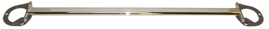

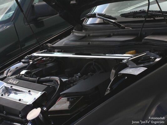

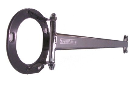

Sieht mir nach Marke Formrohr und MAG Schweissgerät aus - Für den Einsatzzweck sicher das ideale Mittel! Irgend ein Hersteller bietet Domstreben an, aber mir fällt jetzt nicht ein welcher...
... bei Speedparts!
hat wer Erfahrungen im 9000er mit einer Domstrebe?
... erhöht die Seitensteifigkeit, also deutlich weniger Elastizität, d.h. bringt nur positives in Bezug auf einer sportlichen Fahrweise!
Wenn ein Sportfahrwerk vorhanen ist, dann wird die letzte noch wenig vorhandene Karosserieelastizität mit dieser Domstrebe weggemacht. Dann wird' s spürbar ...
Was ändert sich denn mit der Strebe?
... deutlich steifer, dies vorallem in schnellgefahrenen engen Kurven !
Ganz klar zu unterscheiden auf der RennPiste oder gar bei Slalomrennen!
Für Alltagsfahrten bringt' s absolut nichts und wer' s bequem mag, soll alles original lassen, wie dies vom Hause Saab kam, denn an Sicherheit und Qualitätsbewusstsein mangelte es bei Saab nicht!
Wenn, denn waren' s nur noch einige "Zusatzakzente" die nicht von der sportlichen Abteilung Saab' s, sondern von den bereits genannten Dritt-Hersteller gedeckt wurden!
Giampi
Sieht am Domlager sehr fragiel aus, in Kölle würde man sagen fimschisch.
