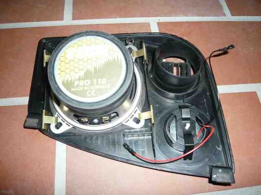

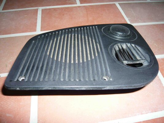

Hab' auch gerade etwas gebastelt. Wie's klingt kann ich allerdings noch nicht sagen. Optisch stoeren die kleinen Kuppeln der Hochtoener aber nicht zu sehr, finde ich.

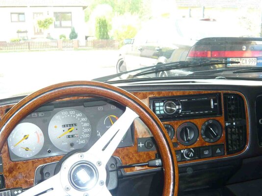

So, die Bastelei hat nun ein Ende. Bilder der vorderen Lautsprecher vor Einbau hatte ich ja schon eingestellt. Hier nochmal ein Bild vom eingebauten Zustand. Dazu musste natuerlich auch noch ein Radio angeschafft werden. Nach langem Hin und Her habe ich mich fuer ein Alpine CDE-9880R eintschieden.
Ja, ja, ich weiss, Becker passt optisch besser und mag auch in der Bedienung weniger fummelig sein. Was mich aber an dem Becker Mexico, das in dem 9000 im Hintergrund werkelt, enorm stoert, ist dass CDs bei schlechtem Pflaster manchmal springen. Das hatte ich in den wenigen Tagen, die das Alpine jetzt da ist, noch nicht. Wichtig war mir ausserdem eine gruene Beleuchtung (leider nur die Tasten, das Display ist irgendwie weisslich) und eine gute Anbindung des iPod. Bin mal gespannt, wie sich das Alpine bewaehrt.
Im Kofferraum habe ich die beiden nachgeruesteten Lautsprecher (unterschiedlich links und rechts!) erst mal entsorgt. Einer war sowieso hin, der andere klang als wollte er's auch nicht mehr lange machen. Stattdessen steht jetzt im Kofferraum ein aktiver Sub von Canton. Lautstaerke und Frequenzbereich sind aber fast ganz runtergeregelt, so dass die Kiste vorne wirklich nur bei den den ganz tiefen Frequenzen zu vernehmen ist.
Mit dem Klang bin ich im Moment sehr zufrieden, habe aber keine Vergleiche fuer den 900. Separate Hochtoener kann ich aber nur empfehlen. Die Aufloesung ist so einfach sehr viel besser als ein Koax-Lautsprecher es koennte.
Uebrigens hatte ich mir einen ISO-Adapter gekauft, um das Radio an die werksseitige Kabelage anzuschliessen. Ging fuer Strom, Automatikantenne etc. sehr gut, die Lautsprecherbelegung war aber komplett anders: hinten links an vorne rechts, hinten rechts an vorne links. Da kam dann doch der Seitenschneider zum Einsatz.

Keine Ahnung, was da serienmaessig vorne drin war. Als ich die Blenden abnahm, lachten mich 2 Koac von Conrad an. Hab nie ausprobiert, wie die klingen, aber vielleicht haenge ich die spasseshalber mal hinten ran, um zu sehen, ob die was taugen. Fuer vorne war das aber schon vom Ansehen her nix fuer mich. Bin kein Freund von Koax und wuerde wenn moeglich immer zu 2- oder 3-Wege greifen. So teuer ist das auch gar nicht. Ich habe fuer die Etons komplett mit Weichen unter 100 Euros bezahlt. Und da die Aussparung fuer den Hochtoener in den Blenden ja ohnehin angedeutet ist, war klar, was ich zu tun hatte.
