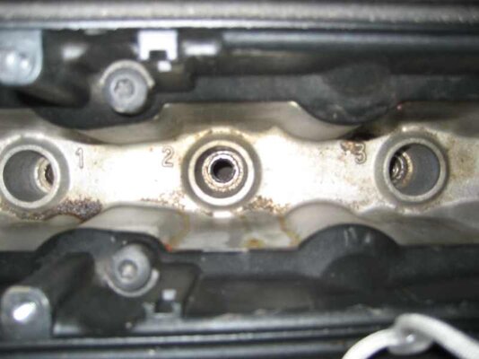

So nachdem ich jetzt meine zweimonatige Leihwagenphase abgeschlossen habe, habe ich den Saab mal wieder entstaubt und in Betrieb genommen. Ich habe heute mal die Kerzen rausgenommen und fotografiert - sieht nach meiner Ansicht alles recht gut aus. Die Kerzen haben alle eine leichte Braunfärbung, auf den Kolben gibt es in der Mitte eine ganz leichte Kohleablagerung.
Für mich sieht das recht normal aus und ich werde weiter E85 fahren - ich bin nur gespannt, ob ich bei kälterem Wetter Benzin zutanken muss - das würde mich dann an meinen 220D/8 erinnern :biggrin:
Bisherige Laufleistung sind ca 2000km - derzeitiger Verbrauch bei überwiegend Stadtverkehr, mit einem Durchschnitt von 30km/h sind 16l E85. Das Auto wurde während der 2000km überwiegend in der Stadt und zu einem geringen Teil auf der Autobahn (ca 160km/h) bewegt.

Habe auch schon ca 2000km ohne Probleme hinter mir.
Nur wie sehen so die Erfahrungen mit dem Startverhalten aus?
ich muss im kalten Zustand doch ganz schön juckeln und das nervt irgendwie etwas.
Ansonsten klasse!!
Leistung, kosten und Fahrverhalten 1A!:tongue:
Also lange juckeln muss ich noch nicht, bisher springt er eigentlich recht gut an. Es geht zwar mit Benzin minimal schneller, aber bisher ist das kein Problem für mich. Mal sehen, wie es wird wenn die Temperatur unter 5°C fällt.
