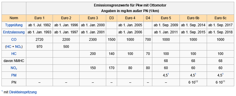

NOx-Grenzwert gilt bei Benzinern erst ab Euro 3
Nein, bereits ab D3: https://de.wikipedia.org/wiki/Abgasnorm
Allerdings liegen hier die D3-Werte leicht oberhalb von Euro3. :mad:
Sie liegen allerdings trotzdem noch immer unter den Euro5-Werten der Diesel. Wobei ich bei denen den relevanten Unterschied zw. a & b nicht wirklich erkennen kann.
Danke, stimmt natürlich. Habe den Test unter #228 jetzt angepaßt.
Hatte vorher die Spalten, ohne Blick auf den Kopf, in der Reihenfolge Euro2 - D3 - Euro3 interpretiert, da ich D3 zeitlich einfach dazwischen eingeordnet hatte.
Wenn in der Tabelle D3 nun 'oberhalb' von Euro3 gelistet ist, da ja auch in den sonstigen Werten (CO & HC) deutlich besser, könnte man diesbezüglich ja evtl. doch noch Hoffnung haben.
Die Hoffnung stirbt zuletzt .... aber stirbt dann doch.:redface:

Die beiden D-Normen sind halt, mit der einen Ausnahme 170 vs. 150 mg NOx bei D3, gegenüber den gleich nummerierten Euro-Normen in allen Punkten schärfer, oder zumindest identisch. Ich ging bisher fälschlicherweise immer davon aus, dass diese quasi zwischen der vorherigen und der nummerngleichen Euro-Norm anzusiedeln seien. Insofern sehe ich bei 'ab Euro3' mittlerweile keinen Grund, warum D3 nicht mit in diese Kategorie fallen sollte.
Aber tatsächlichen Aufschluss kann da am Ende wohl ganz klar nur wiederum die Liste der Schlüsselnummern geben.
