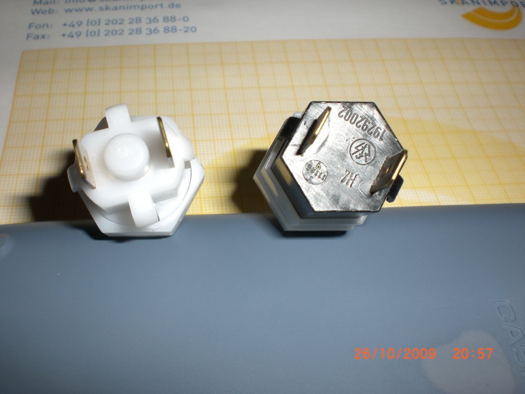

Ja, es gibt in der Tat zwei Schalter, die in Frage kommen :mad: Und trotz Angabe der Fhrgst-Nr. habe ich von Saab natuerlich den falschen bekommen (oben im Bild). Gebraucht haette ich den unteren.

Hab's heute morgen abgeholt, Hersteller ist Kirsten, "Made in" ist rausgekratzt ;) genau wie auf dem Bild in #44 -im original-GM-Tuetchen mit aufgedruckter Teilenummer. Das macht bestimmt die Haelfte des Preises aus ;)

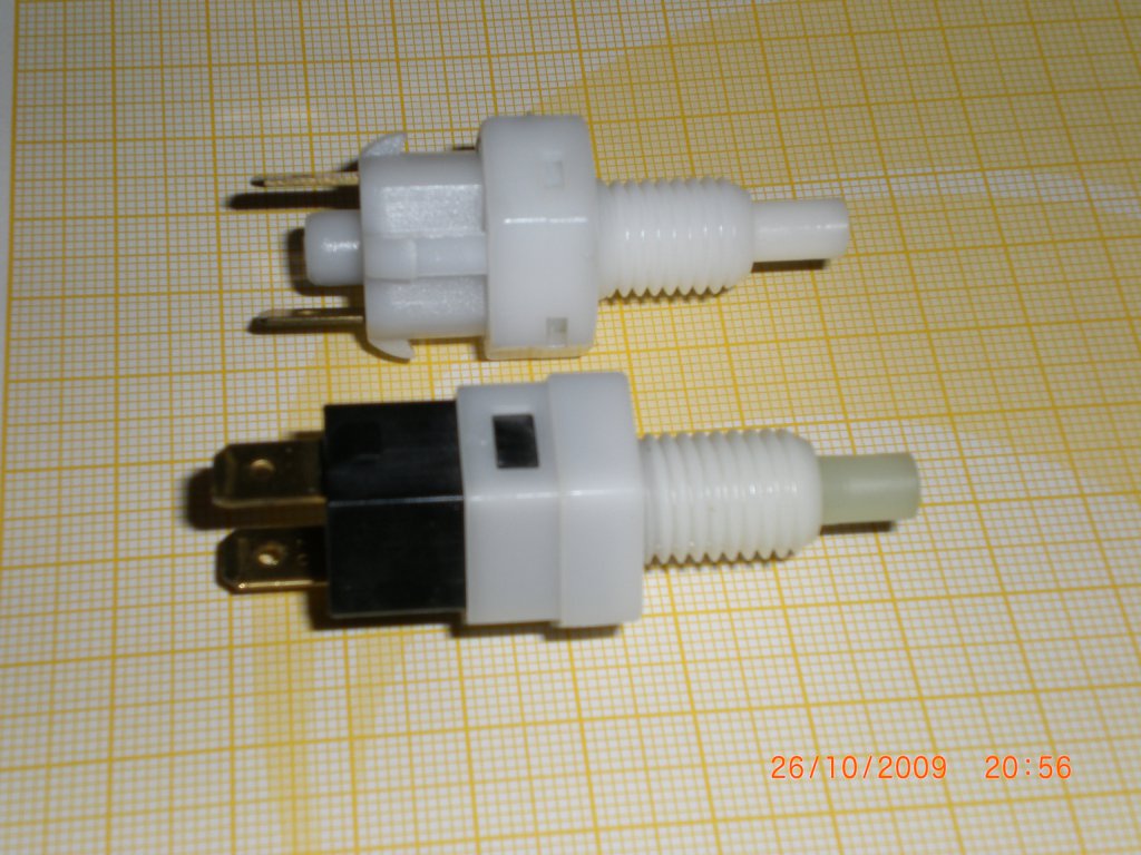

...und um die verwirrung komplett zu machen - habe gerade im fundus nachgesehen - es gibt von den schraub-teilen auch gleich zwei versionen...:redface: hatte ich beide bei flenner bestellt...
hilft wohl nur, selbst nachzuschauen, welches der jeweils passende ist...

Gewindedurchmesser, -länge und Stössellänge scheint ja bei beiden gleich zu sein. Den Oberen habe ich heute auch bekommen. Haben die die Original-Einbaulänge? Mann soll ja laut Beipackzettel das Loch von den Klipshaltern befreien ( was auf Original-nur-Clip hindeutet) und dann noch den Original-Stecker abschneiden und durch die beigelegten Flachsteckhülsen ersetzen. Mach ich ja nur ungern, wenns dann eh nicht passt.
...da kann ich leider nichts zu sagen... da es bei mir dann doch der originale schalter drin geblieben ist...
