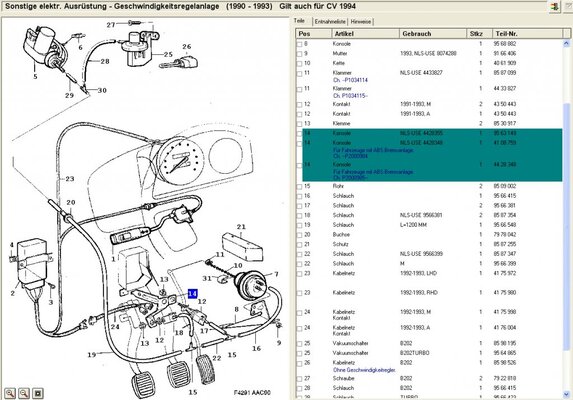

nur leider unterscheiden sich die pedalerien von abs und non-abs und somit auch das "blechlein"...:frown:
ABS hab ich auch - sehe aber keinen Blechbezug...
...die blechkonsole, auf welcher die schalter für den tempomaten angebracht sind unterscheiden sich zwischen abs und non-abs wagen... siehe epc-pic.
ich habe einen kompletten tempomaten hier liegen, der allerdings aus einem non-abs wagen stammt. den will ich bei gelegenheit in meinen abs wagen implantieren - und dafür bedarf es einer anderen blechkonsole als der, die ich habe...

Die Konsole sieht tatsächlich anders aus. Auch die Klemmen (13) für die Tempomatenschalter habe ich nicht.
Muss ich ja nicht verstehen...:cool:
