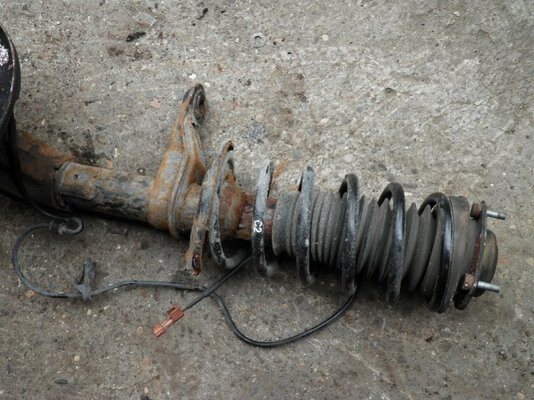

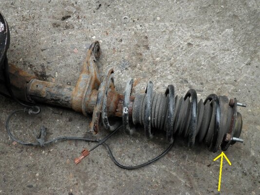

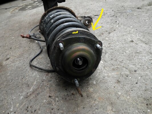

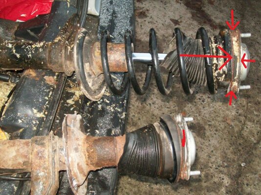

Hatte heute den Bereich der unteren Federauflage dick mit FluidFilm aus der Sprühdose zugejaucht. Einerseits als Korossionsschutz, andererseits in der Hoffnung, daß die Feder dann nicht mehr klonk macht. Hat aber nix genützt...
womit wir wieder beim dom wären.......
es ist ein viggen oder aero?, tieferlegung?
wie wäre es, nur als versuch, wenn du mal ein normales rad verschraubst.
weiterer versuch, das alltagsrad und zu den drehversuchen, die drei dombefestigungen gelöst lassen.
ich komme von den gedanken nicht los, das dein rad ein nicht ganz vorgesehenen sturz hat.
keine sorge nichts krum oder so, nur der gedanke das beim einschlagen der räder, die beiden bauteile wie schon abgelichtet, kollidieren da nur für serie produziert
