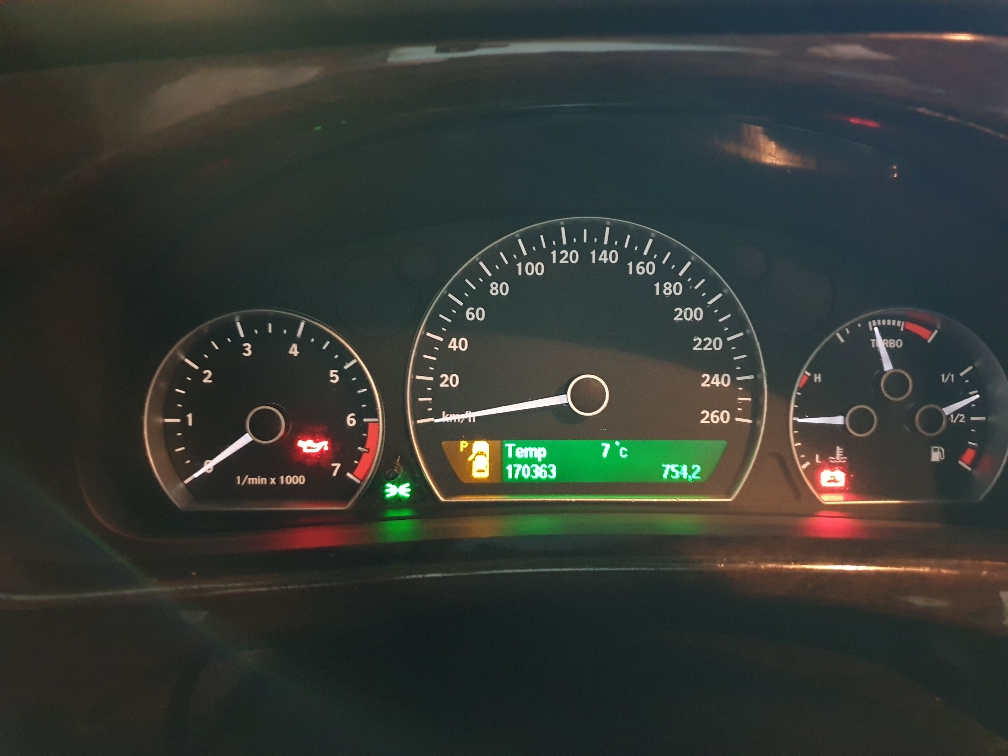

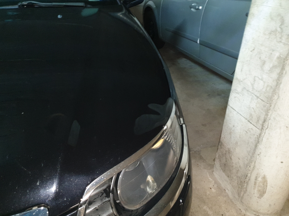

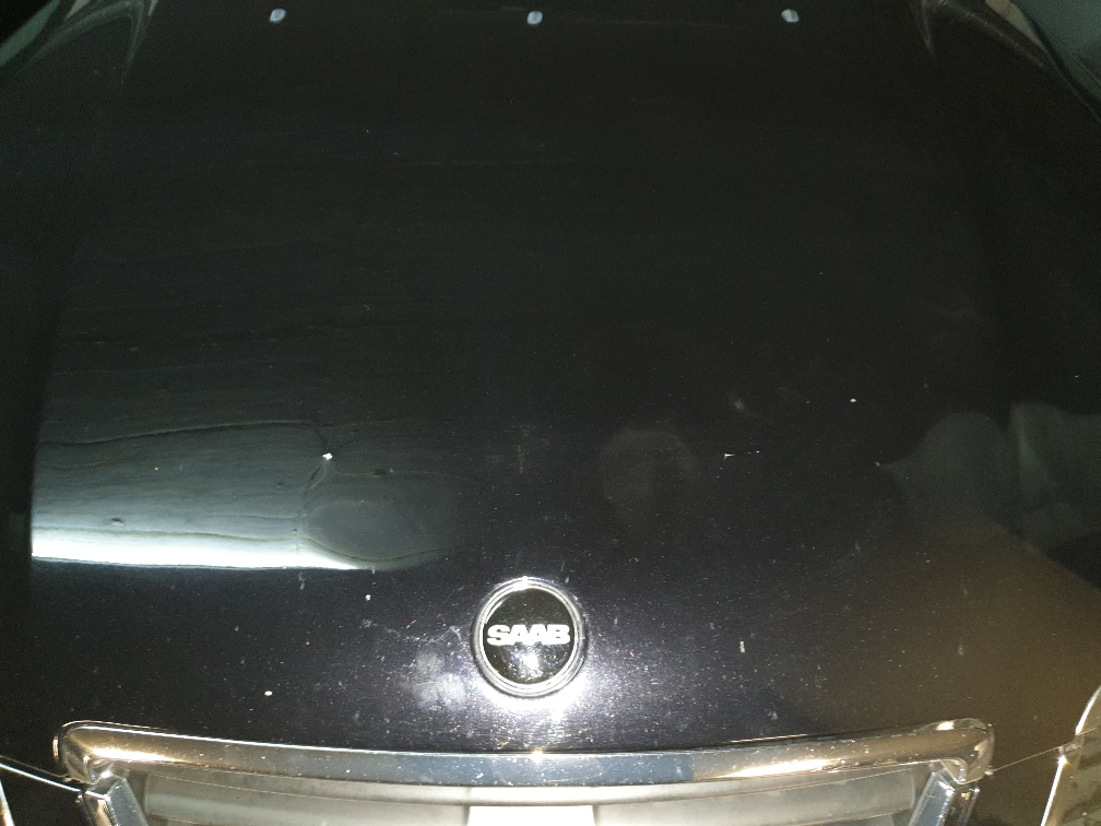

Persönlich interessiert mich eher der Hintergrund, warum jemand ein spezielles Öl, oder Kraftstoff in seinem Fahrzeug fährt.
Z.B. Mein Chrombrillensportkombi:
Den habe ich trotz Öllecks, einer brennenden Öldrucklampe, Beulen und Kratzern gerettet.
Vor der Probefahrt mit eigenem 0-30 und 15-50 Mobil Synthetiköl aufgefüllt, gefahren und gekauft.
Im Serviceheft war noch ein Eintrag über diverse Arbeiten, die in der Slowakei gemacht wurden, was für ein Schweizer Fahrzeug eher ungewöhnlich ist...
Ein Steuergerät, dass ohne Muttern im Schacht steckte, war auch nicht gerade vetrauenserweckend.
Egal, Augen zu und durch!
Beim abholen noch Motor Doctor und LeakStop rein.
2 Tage gefahren, 20W-50 Valvoline All Climate , Ölfilter neu, Ceratec, Wynns und leak stop rein, dann in den Urlaub gefahren...
Die defekten Antriebswellen waren zwar etwas nervend, er hat uns trotzdem sicher nach Italien und zurück gebracht, selbst über den Gotthard.
Mittlerweile sind alle 3 Lecks, Ölpumpen ORing, Kurbelwellensimmering und Öldruckschalter behoben und ich fahre ein dünneres Öl mit Molybdän.
Molybdän, da es erwiesen ist, das es aufgrund seiner Schichtstruktur ein ideales Schmiermittel, auch bei erhöhten Temperaturen ist. Es kann als Feststoff wie Graphit, aber auch suspendiert in herkömmlichen Schmierölen verwendet werden. Quelle Wikipedia.
E85 ist für mich der megageil Kraftstoff! Kleiner Preis, große Wirkung!
104 bis 106 Oktan, kühlende Wirkung, was will man mehr?
Und Saab war ein Vorreiter!
Jetzt freue ich mich, wen die neue original SEM DI von @ATAQE kommt, ich hätte auch 80 Euro sparen können und seine gebrauchte kaufen, die sicherlich auch gut ist, aber neu war mir lieber... :top:
Dann kann ich meinen Saab, nachdem er jetzt eingefahren ist,
hoffentlich mal ausfahren, ohne das Fehlzündungen von Zylinder 3 kommen...
