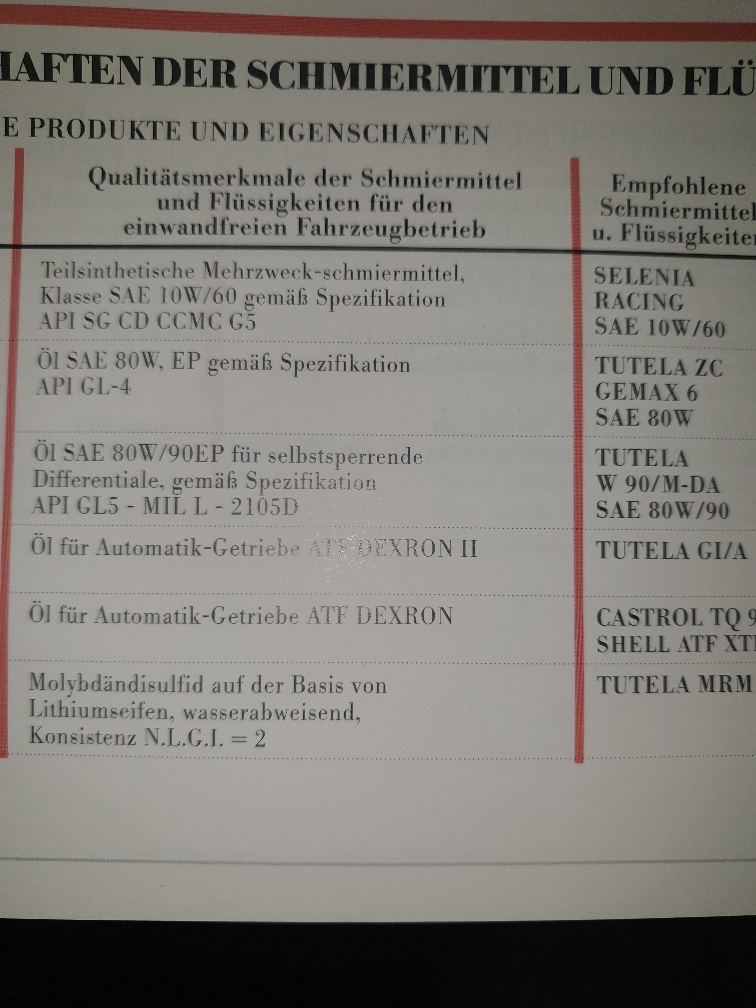

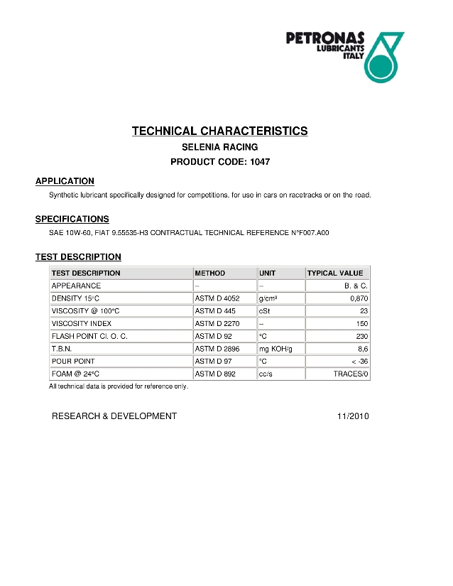

Was mich beim Mannol etwas wundert ist, dass mit Begriffen wie Racing rumgeworfen wird und am Ende der Flammpunkt "nur" bei 226°C liegt. Dazu können andere sicherlich mehr sagen. Mir ist lediglich aufgefallen, dass die meisten 10w60 einen höheren Flammpunkt haben.
Das vorgeschriebene Selenia Racing 10W-60 hat einen Flammpunkt von 230°C und als Freigabe:
Fiat 9.55535 H3 Hochleistungs-Motoröl für Ottomotoren, speziell für Abarth-Modelle, 10W-60, HTHS > 3,5 mPas, Wechselintervall 20.000 km/1 Jahre.
Bei den anderen Werten, wäre ich Dir dankbar wen Du mir " übersetzen" könntest, welche besser und schlechter sind, da ich da noch nicht durchblicke.
Anhang anzeigen Racing+Ester_10W-60_tds.pdf
Ansonsten mache ich mich bei Google schlau .

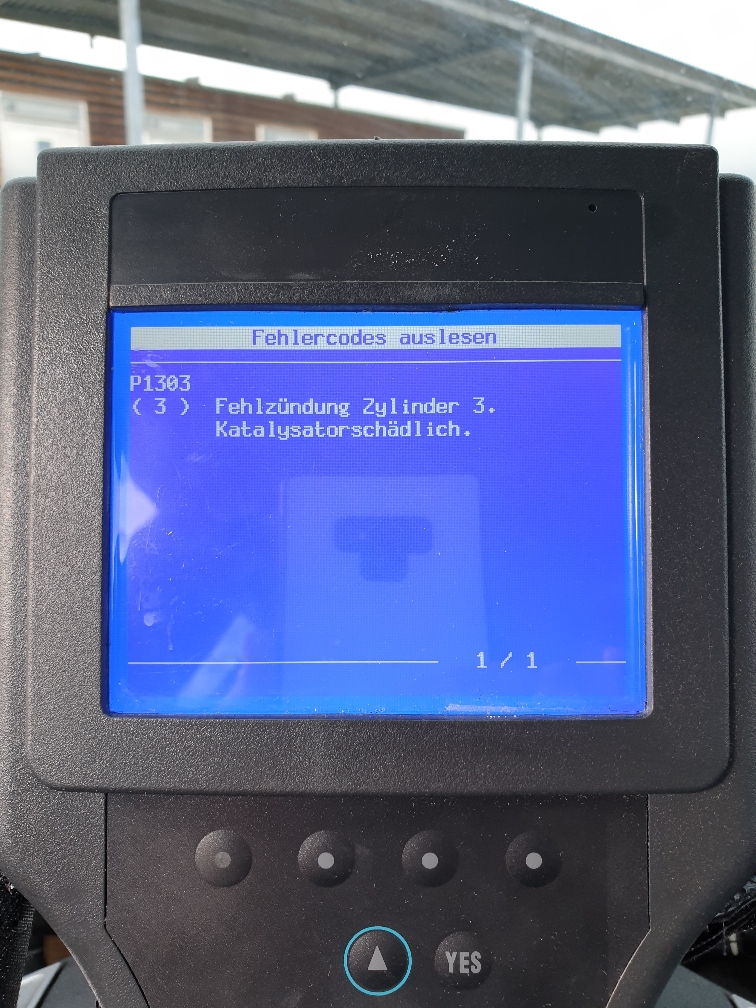

Gestern Abend noch neue DI eingebaut inklu 1095, heute Langstreckentest. :top:
DI gewechselt, als nächstes Benzinpumpe?
Ich verstehe immer nicht, warum man die Benzinpumpe verdächtigt, wenn das Problem offensichtlich nur auf einem Zylinder auftritt.
Selbst wenn die Förderleistung der Pumpe dauerhaft oder zeitweise (zu) gering sein sollte, würde ich ein zusätzliches Problem isoliert an einem/dem betroffenen Zylinder erwarten, das (nur) hier (zuerst) zu dem Auftreten des Fehlers führt...
Also irgendwo zwischen Kerze, DI, Kabelbaum, Einspritzdüse oder auch mangelnder Kompression...
@patapaya
Genau deshalb frage ich hier nach, da mir jemand den Tipp mit der Benzinpumpe gegeben hat.
Wie sehen die Zündkerzen aus? Wie alt sind die Zündkerzen? Kompression gemessen?
Arbeite erstmal diese Punkte ab. Ich sehe es genauso, daß es eher was am betroffenen Zylinder sein wird. Benzinpumpe halte ich erstmal für unwahrscheinlich.
