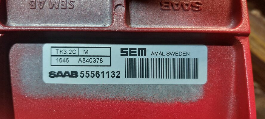

2. Juli2. Jul DI werde ich morgen testen. Die aktuelle ist zwar erst 65tkm gelaufen, aber getauscht ist die ja schnell... Von welchem Hersteller ist den die Zündbox und aus welchem Herstellungsjahr? Noch eine von SEM oder die von NGK? Bearbeitet 2. Juli2. Jul von rpe 9000
2. Juli2. Jul Autor Von welchem Hersteller sit den die Zündbox und aus welchem Herstellungsjahr? Noch eine von SEM oder die von NGK? Aktuell werkelt wieder die alte (erste) mit ca. 275tkm und Gehäuseriss, aber ohne Probleme... Mögliche Probleme verursachte diese:
2. Juli2. Jul Wenn es nur ein Gehäuseriss im schwarzen Kunststoffteil ist,, dann ist das nach meiner Erfahrung nicht zu kritisch, denn dahinter ist ja nur Luft und dann kommen die Zündspulen nochmal extra geschützt. Ich habe hier auch eine mit kleinen Rissen in diesem Bereich bedingt durch die Hitze rund um die Zündkerzen, was bei mir absolut keinen Einfluss auf die Standfestigkeit der DI-Box hatte. Wenn ich die Zahlen auf deinem Bild richtig deute, dann müsste die Box in der KW 48 in 2016 hergestellt worden sein, also doch eine von späteren Produktionsserien.
