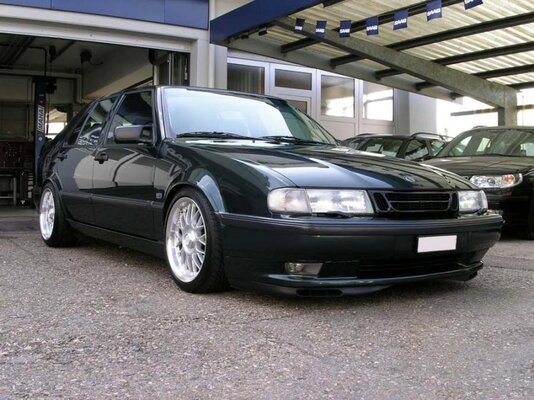

@ralf,... was sind den das für geile Lippen bei dem Saab auf dem Bild??
das sieht scharf aus!!

Zum dem Wagen gab es mal eine ausführliche Diskussion. Finde den thread leider nicht mehr. Die Lippe stammt von einer anderen Marke - glaube von einem Franzosen.
