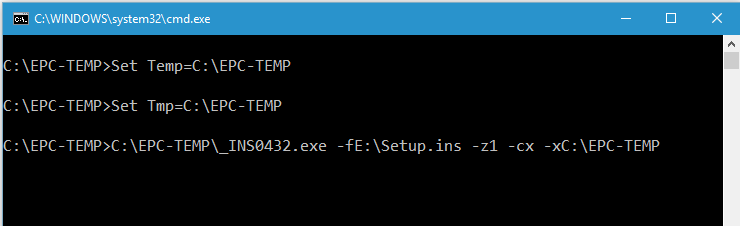

Ich will das EPC auf einem Windows 10 64 Bit Rechner installieren. Auf der 32 Bit Variante habe ich es immer geschafft.
Wenn ich jetzt die CMD starte öffnet sich das Fenster und es passiert nichts weiter. Laufwerk E:\ ist die ISO Datei, die ich mit Win 10 Bordmitteln gemounted habe.
Wo ist der Fehler?

Warum auch immer, es hat schließlich funktioniert. Das EPC ist erfolgreich auf Windows 10 64Bit installiert. Nachdem eine halbe Stunde gar nichts vorwärts ging, öffnete sich auf einmal das Installationsfenster und es ging weiter.
Es schien also ob Windows im Hintergrund irgendetwas verifiziert oder nachinstalliert hat, oder die gemountete ISO Datei wurde vielleicht nicht richtig erkannt. Jetzt, nach erfolgreicher Installation, ließe sich die CMD auch problemlos wieder ausführen.
Vielen Dank an René für den Beistand bei der Fehlersuche.

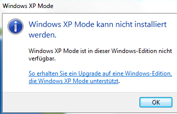

gerade habe ich WIS unter Win7/10 installiert (mit XPMode) und habe die Erfahrungen mal zusammengeschrieben, evtl. hilft es ja mal jemandem. Ein User hatte mich schon gebeten das mal hochzuladen, hier ist es.
Das geht wirklich gut so und sollte für jedermann verständlich sein. Einiges davon wurde fragmenthaft auch bereits in diesem Thread hier gepostet, seht es also als Zusammenfassung. Sie richtet sich an Nutzer, die, sagen wir mal, nicht so die Computermenschen sind ;) Das sei nur dazu gesagt bevor mich die Nerds hier schimpfen, dass das doch mit VBox, VMware, Wine, Binary transformation etc. viel einfacher geht. Das ist mir klar. Die Anleitung sollte es aber einfacher machen.
