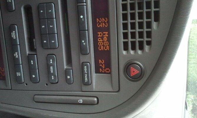

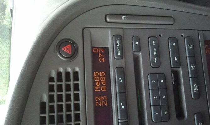

liveSID zeigt Adaption an E85 an, aber die Werte sagen mir nix...2012-09-10 17.44.04.jpg

Es gibt hier im Forum irgendwo eine Liste was was zu sagen hat. Ich mach mich später mal auf die suche. Oder schreibe Stephan einfach eine Mail, der hat eine pdf datei mit allen wichtigen werten, die hat er mir auch geschickt. Komme ich aber im Moment nicht ran da ich am anderen Rechner sitze

meinst du diese hier? http://www.saab-cars.de/gm-saabs/35874-erlaeuterung-live-sid-trionic-7-a.html
die kenne ich. allerdings erklärt mir das immer noch nicht den angezeigten Wert für E85. wäre das 27,2% oder gar 272?? :confused: :biggrin: Ersteres kann nicht sein, sollte bei ca. 65% Ethanol = 55% E85 liegen.

Es sind aber 27,2%. Hattest du die Lambdasonde schon getauscht? Wenn nein, würde ich dir, so deine eigene Rechnung bzgl Alkoholgehalt sicher ist, davon abraten bis zum Tausch der Lambdasonde E85 zu tanken....
ja, die Lambda ist schon getauscht. ob meine Rechnung richtig ist...hm, ich checke das nochmal.
1. Betankung war eine Mischung aus 20 L E85 und 21,5 L Super = E43 ca. es waren noch ca 10-15 L im Tank, sollte also ein E37 sein. Damit zu Stephan und Software drauf. In PB dann 2. Betankung mit 10,4 L Super => E30 ca., dann auf dem Rückweg unterwegs mit 38,6 L E85 vollgetankt. Müsste dann ein E44 sein?

Ergänzung: "25 Ca85 E85 Adaption" welcher Wert sollte hier ungefähr angezeigt werden? bei mir steht hier auch 272
Ich würde die Batterie für ein paar Minuten abklemmen und dann nochmal schön 10km ruhig fahren oder eben so lange, bis die Adaption an Ethanol ordentlich gelaufen ist.
ich hatte auch schon überlegt, nochmal ne längere Strecke zu fahren vor dem Urlaub....einfach um sicher zu gehen, das alles okay ist.
Stephan hatte die Lambdawerte die Tage bekommen
Lambda ist so um 500, wenn man mit Fahrstufe an der Ampel steht. Ohne Fahrstufe geht es etwas höher bis auf 800 oder so...springt ja auch wir blöde.
Lustigerweise fällt die DZ nicht mehr kurz ab, wenn ich auf N oder P schalte, sondern sie geht kurz hoch!
und auch Fotos vom liveSID (s.o.). Er meinte, die Lambda klingen normal und bei Magerlauf würde die Kiste ruckeln...da ruckel oder bockt nix
ich möchte nochmal auf die Werte zurückkommen: wenn ich die Technik richtig interpretiere, wäre doch bei meinen Werten und den tatsächlichen Ethanolgehalten ein Magerlauf. Seltsam finde ich, das der Motor recht lange braucht, um warm zu werden....so mal eben 2-3 km bei den Temperaturen von 28° am Samstag. Bei Magerlauf wäre der doch ratzfatz ganz auf Temperatur, auch wenn das Thermostat ein bischen hängen täte..
