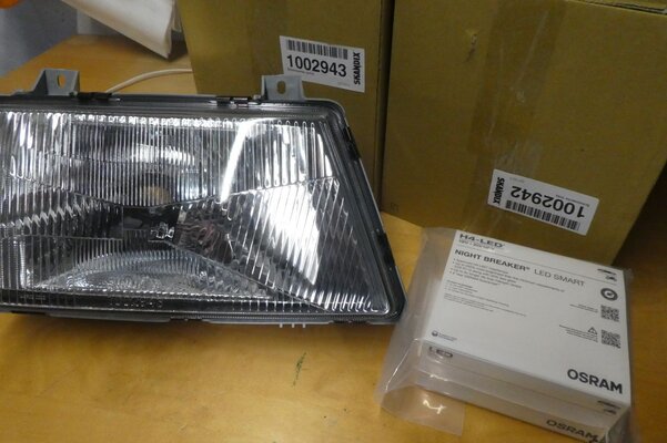

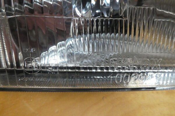

Die ECE Nummern sind meines Erachtens aufsteigend vergebene Nummern, da E5=Schweden seit 1959 dabei ist darf wirklich angezweifelt werden, dass erst eine Genehmigung in 6 Jahrzehnten zuvor erteilt worden ist.
Im Vergleich der Hella: E1 20 02 34571 und Hinweis auf R20= Vorschrift für Scheinwerfer.
Wenn ich Gutachter wäre, würde ich die Gültigkeit der E5 00002 Kennzeichnung auf den Skandix Scheinwerfern wegen der unplausiblen Nummer anzweifeln und das Gutachten zur Erlangung dieser Genehmigung einfordern. Gibt genug China-Import Krempel wo allerlei Prüfsymbole drauf sind ohne das je irgendwas geprüft wurde.
