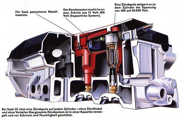

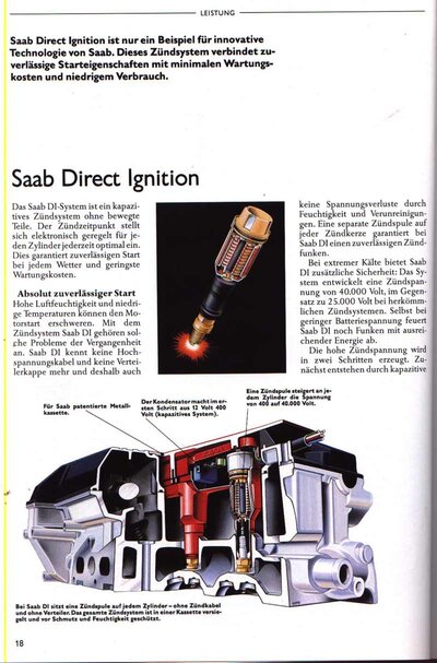

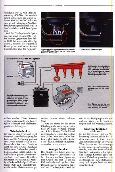

...ist denn der mit diesem DI besser???
Prinzipiell schon. Dahinter steckt ein ziemlich cleveres Motormanagement, das seiner Zeit damals weit voraus war und auch heute noch up to date ist. Schau mal diese PDFs hier an! Alles was an Technik drin ist kann aber natürlich auch kaputt gehen... DIs sind aber eigentlich ziemlich haltbar. (Zw. 150 und 250kkm).
