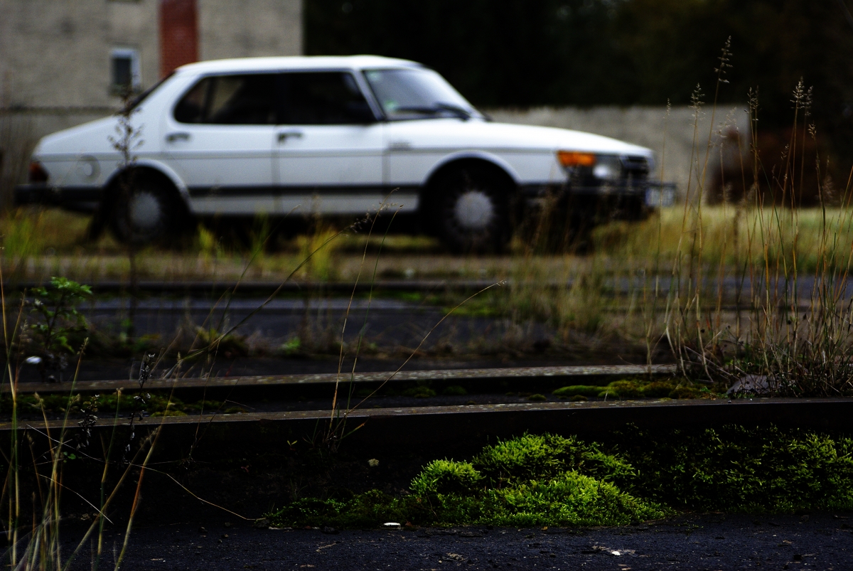

Holst du den anderen 500tkm Sedan in weiß jetzt etwa doch noch ein? :eek:
(der 'andere' hat übrigens seit seiner 20tkm-Inspektion nur mehr selten eine Markenwerkstatt von innen gesehen. Hält sich auch so ganz gut.)
Du entkommst mir nicht. :cool:
Kommt drauf wan. Wenn die Strecke lang genug ist und der T1-Fahrer es übertreibt holst Du die verlorene Zeit durch eingesparte Tankstops wieder rein. :cool:
