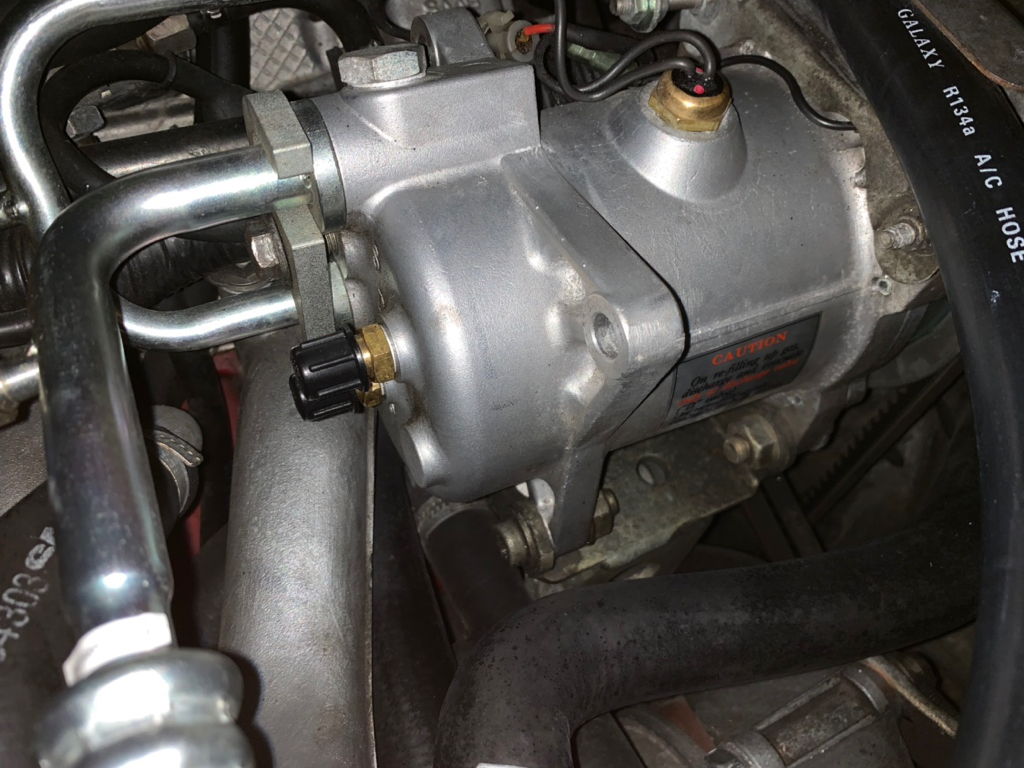

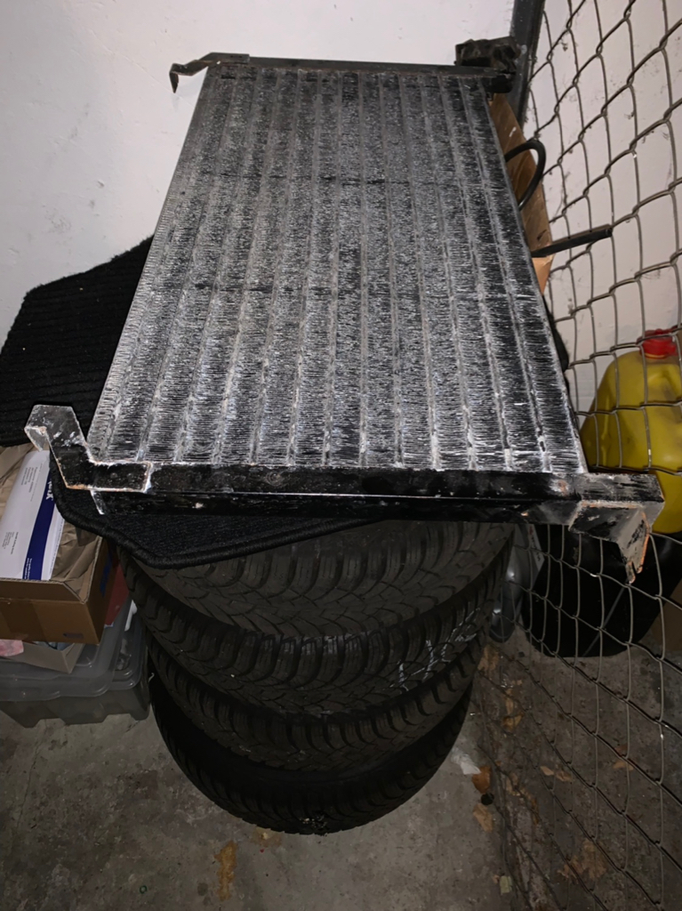

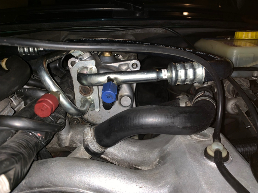

Ich war noch mal in der Garage. Nix zu sehen von einem Überdruckventil oder überhaupt der Möglichkeit einen solchen zu verbauen. Weder am Kompressor noch am Kondensator (weder alt noch neu)Am Verdampfer hinter der Abdeckung wird’s ja wohl nicht hängen? Ist mir jedenfalls damals nix aufgefallen, als ich das Expansionsventil getauscht hab. Am Trockner hängt ja nur der Schalter... ich bin ja etwas verdutzt!
Man lernt nie aus.
Da stimmt doch was nicht bei meiner Karre. Auf deinem Bild sieht man das Ventil ja auch.
Irgendwelche Ideen wie ich das löse? Ventil in den Hoch- oder Niederdruckanschluss am Kompressor installieren? Zum Befüllen brauch ich die Anschlüsse ja nicht.
Tja, auch wieder wahr. Gut dann mach ich jetzt erst einmal nix und hoffe, dass der Hersteller sich da was bei gedacht hat (außer das man das Ventil auch weglassen kann damit man neue Kompressoren verkaufen kann).
Falls noch jemand die Sparvariante hat, kann er sich ja mal melden. Wäre ja mal interessant, ob sie es einfach irgendwann weggelassen oder später dazu gepackt haben.
