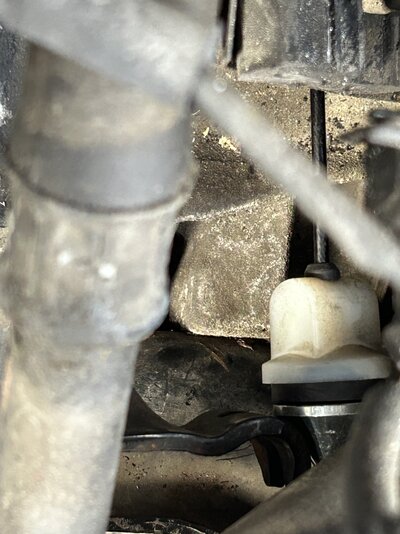

ich hab mal wieder paar Schwierigkeiten am 97er 900II Cabrio. Ich möchte das Kupplungsseil tauschen und bin auch ohne Probleme zum Schritt gekommen, das Neue einzubauen. Nun ist aber das Problem, dass ich das Neue nicht eingehangen kriege. Ich habs am Pedal befestigt und den Gummidämpfer auch. Nun kann ich aber den Kupplungshebel am Getriebe nicht weit genug selber bewegen, um es einzuhängen. Vielleicht habe ich beim Ausbau den Kupplungshebel am Getriebe etwas hochgedrückt, dass er nun fest hängt oder so. Hatte jemand schonmal so ein Problem? Vielen Dank im voraus,
LG fnk_900II

Sitzt der Gummipuffer in der Spritzwand wirklich so wie er soll ganz drin?
Ja, sitzt richtig.
