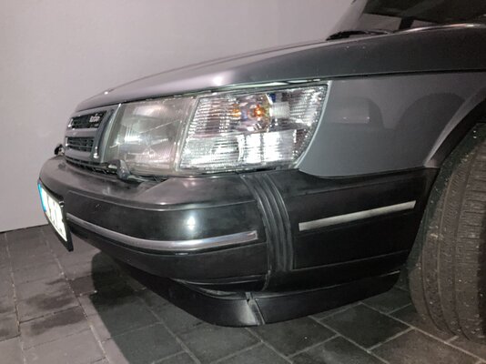

Liebe Saab Gemeinde. Ich habe mir bei Skandix weiße Blinker gekauft und eingebaut. Total schick an meinem mittelgrauen 900 Bj 93. Aber ich habe keine Nummer darauf gefunden, also die die den TÜV möglicherweise interessiert… und auf deren Homepage steht auch nichts dazu, dass sie nicht zugelassen sind. Was wisst ihr darüber?

Ist in erste Linie mal Geschmacksache und diesbezgl. eigentlich nicht zulässig. :cool: :cool:

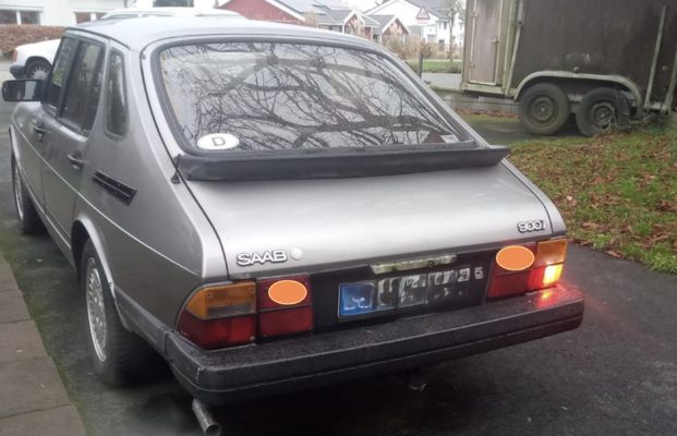

Ja, es IST auch konfus! Die Blinker HINTEN gehen plötzlich nicht mehr, wie du richtig sagst. Dabei gibt es dieses schnelle Schaltgeräusch vom Blinkgeber (wo ist der eigentlich, Entschuldigung? Steht nix auf dem Deckel vom Sicherungskasten, wo doch sonst alles da drauf geschrieben ist)- dieses schnelle Geräusch, so als wären die Lampen defekt.

Wären wir da wieder bei den (maroden) Masseverbindungen...?
Wenn ich es richtig im Kopf habe, gibt es für die Rückleuchten einen gemeinsamen Massepunkt im Kofferraum, da wären dann alle Rücklichter betroffen.
Ich würde jetzt das Kniebrett ausbauen und an dort nach Schäden am Kabelstrang suchen, wobei Ferndiagnosen in diesem Fall schwer sind.
Das "schnelle Schaltgeräusch" vom Bilkgeber ist wenig erstaunlich, falls einer oder mehrere Blinker nicht funktionieren.

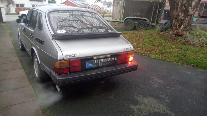

Aber warum sollen die plötzlich alle beide nicht mehr funktionieren? HIER DAS NEUESTE, das da ist, glaube ich, die Nebellampe, oder? Die hat sich plötzlich ungebeten eingeschaltet...

Nein, das ist -falls es hell leuchtet- eine der Bremsleuchten !
Die Nebellampe ist innen /oben , je nach MY nur links oder (frühere MY ) links und rechts
dafür gibt es einen separaten Schalter links unterhalb des Lichtschalters ... :cool:
