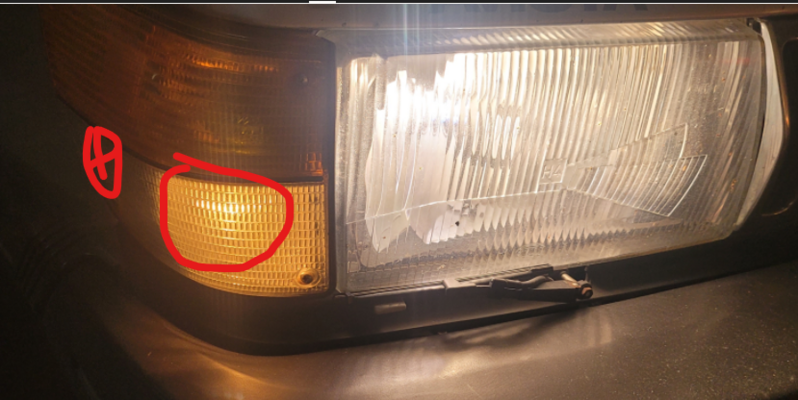

Meinst Du das Standlicht oder die weiter seitlich befindlichen Leuchten? Evtl. ein "Ami"? Die hatten nämlich so etwas.
Denke auch, dass das die Seitenrückfahrleuchten (die KLammern direkt unterhalb der Blinker, nicht direkt vorn innen) sein werden.

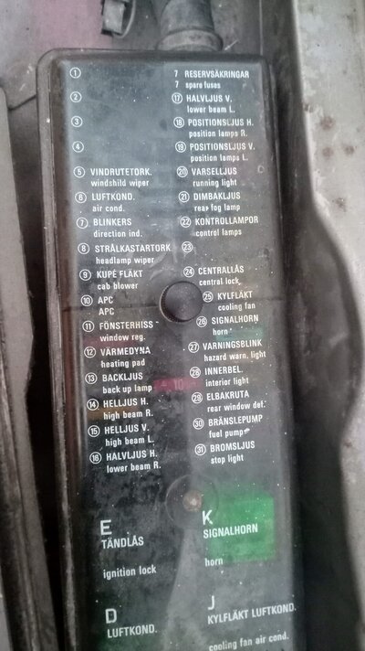

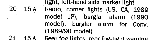

Hallo. Es dauert manchmal etwas, weil meine Aufträge Vorrang haben. Ich habe das jetzt gemacht, und beim Herausziehen von #20 (das ist Fahrlicht nach der Beschriftung) geht das Standlicht aus. Was mache ich jetzt als Nächstes? Danke
Hm, meinem Schaltplan nach (allerdings nicht für dein Baujahr) hängen die Hauptlichter an Sicherung 14 bis 17 - Nr. 20 ist u.a. fürs Radio und bekommt die Spannung vom Kontakt X des Lichtschalters.
Möglicherweise ist ein Fremdradio schuld, in dem dessen Plusleitung irgendwie zur Standlichtleitung (Fehlschaltung oder Defekt in der Beleuchtung des Radios?) gelangt...?
Ich halte mich streng an die Beschriftung...
Ja, und danach ist die 20 "runnig light". Nennt man heutzutage Tagfahrlicht.
Und klar, bei eingeschalteter Zündung ist das dann an.
Allerdings sollten dabei dann meines Wissens die Sceinwerfer und nicjht die Begrenzungsleuchten leuchten.

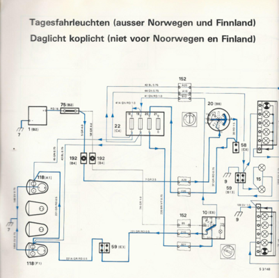

Dazu sagt, konform zum Deckel des Si-Kastens, das WHB: 1731431450951.png
Wenn ich das im WHB richtig verstehe, gab es das Tagfahrlicht nur einmal für SE und einmal für NO/FI.
In der SE-Version leuchtet vorn das Standlicht und in der NO/FI-Version leuchtet vorn das Abblendlicht in den Scheinwerfern.
Der (von gezeichneten Schaltplanjeweils abweichenden) textlichen Beschreibung nach leuchten in beiden Varianten Rücklichter und Kennzeichenleuchten ebenfalls.

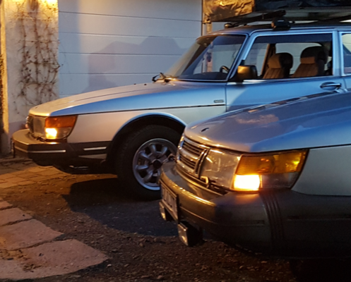

Bei meinem 900i 1986 ist das Standlicht immer an, auch (und das ist das Problem), wenn Lichtschalter auf 0 und der Schlüssel abgezogen ist. (...)

OK. Wenn das stimmt, was du sagst, was sind dann die "Positionsleuchten"? Dieses Problem ist ja vorher niemals aufgetreten, und mögen die Beschriftungen auch sein, wie sie wollen, irgendwann müssen die Begrenzungsleuchten doch AUSGEHEN, schluchz, ohne dass ich irgendwelche Sicherungen ziehe... es ist sicher ein deutsches Fahrzeug, hier der Schein
Die "Positionsleuchten" ist das, was in D umgangssprachlich das Standlicht ist, Sicherung 18 +19 (roter Kreis)
20 ist bei Deinem nicht gesteckt.
4 Glühlampen sind beim Steili seltsamerweise meistens gesteckt, wobei nur zwei davon brennen, die hinteren beiden (Rückfahrlicht) sind elektrisch nicht angeschlossen.

Mit den Bildern und dem Schaltplan solltest Du den Fehler finden können, gutes Gelingen :top:

Also, nochmal die ganz klare Frage: Geht das fragliche Licht, in linkler oder rechter Position des Lichtschalters (NICHT in Mittelstellung), beim Ziehen des Zündschlüssels aus?

Jetzt wirfst du offenbar Rückfahr"scheinwerfer" (hinten am Kofferraum im Rücklicht) und die *Seiten*-Rückfahrlichter in einen Topf.
Letztere sitzen *vorne* mit im Blinklichtgehäuse dort, wo Joschy das Kreuz eingezeichnet hat, und leuchten ebenfalls bei eingelegtem Rückwärtsgang, damit man beim Ausholen mit der Front beim Rückwärtsfahren keine Hindernisse übersieht. Die gibt es original aber nur in den US-Ausführungen, so viel ich wieß - andere wissen sowas genauer.

Wenn die Sicherung 20 gesteckt ist, müßte das Abblendlicht unabhängig von der Lichtschalterstellung bei Zündung an immer brennen.
Für die Rückfahrlichter hinten ist die Sicherung Nr.13 zuständig, steht so auch auf Deinem Deckel des Sicherungskasten.
Oder die Standlichter. Das hängt davon ab, ob wir hier die schwedische oder die norwegisch/finische Version haben:
