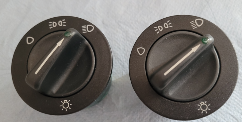

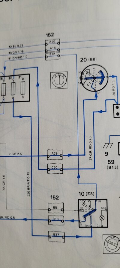

Verstehe ich das richtig? Obwohl der Stecker am Lichtschalter demontiert ist, brennt das Standlicht?Das Standlicht ist immer noch EIN. Was bedeutet das, und was machen wir als nächstes?
Wie verhält sich das Licht bei verschiedenen Kombinationen?
Lichtschalter drehen ohne/mit Zündung?

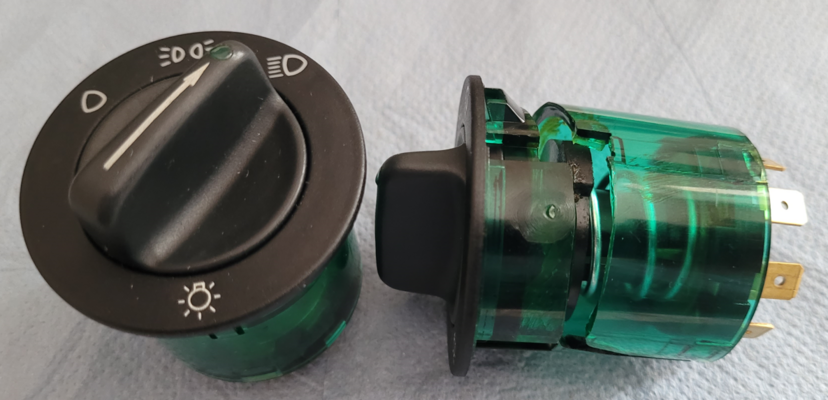

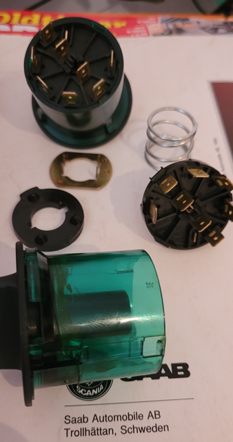

Hast Du den Lichtschalter genau inspiziert bzw. gegen einen anderen gewechselt. Die Kontaktschleife innen kann verdreht sein, dann spielt aber das ganze System verrückt.
Das grüne Kunststoffgehäuse kann reißen, dann merkt man das gewöhnlich aber beim Drehen des Schalters bzw. an dessen Endpositionen.
