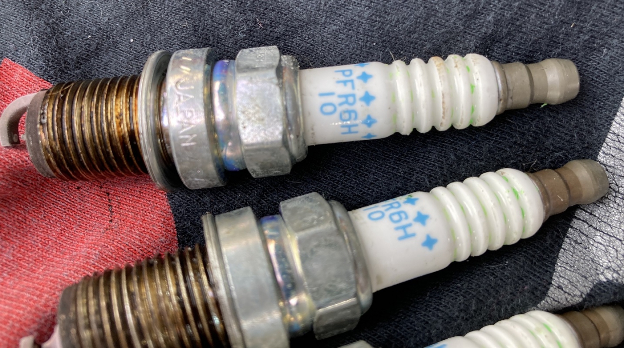

Heute mal schnell zwischen 2 Regen-Hagel-Schauern die Zündis gewechselt.
Ich bin ja der Meinung, da waren nicht die Richtigen drin.
Kann das jemand verifizieren :confused:
13504 von raser bei Saab-Cars
Ja, die sind nicht die richtigen - es sei denn, es ist der B205E mit "Trimmkit."
Wie oft haben hier Leute einen Saab gekauft und dann feststellen müssen, dass die Zündkerzen nicht die richtigen waren? asdf
Meist bringt der Wechsel ein bisserl etwas. :top:
