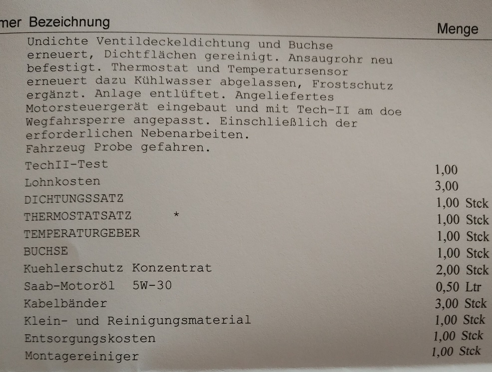

So, gerade den Schwarzen in der Wkst abgegeben. Ventildeckeldichtung lasse ich auch gleich noch neu machen. Wenn er schon einmal da ist :rolleyes:
Heute wieder abgeholt. Hat alles geklappt. :smile:
Fährt sich schön ruhig mit dem neuen Steuergerät. Zumindest in der Stadt.
Am WE mal eine große Runde auswärts drehen.
Sorgen macht mir jetzt der Ölverbrauch, da die Wkst schon wieder 0,5l nachgekippt hat. :eek:
Zu sehen ist äußerlich und untern Auto nix.
Bläuen tut er auch nicht :dontknow:
Trotzdem hat er auf knapp 2.000km jetzt knapp 1,5l Öl weggeputzt :hmmmm2:
Alles nur die Ventildeckeldichtung :hmmmm:
Auf alle Fälle im Auge behalten.
