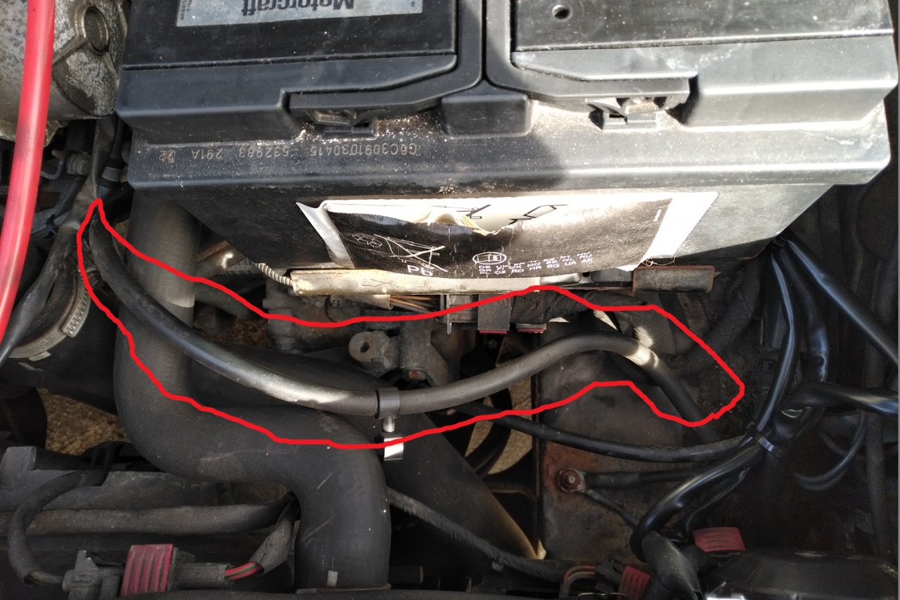

Schau doch mal an deinem Auto nach zuerst. Aber ich bin mir ziemlich sicher, daß das beim 9-5 in 2001 identisch ist mit 9-3, wo ich es gut kenne. Beim 9-3 sind es definitv Unterdruckschläuche mit 4mm Innendurchmesser.
Wie ist denn da der Stand an deinem 9-5? Unterdruckschläuche schonmal erneuert in deinem Besitz? Oder sind die unbekannten Alters?
Hab aus Erfahrung vom Silberschnauzer her erst nur einen Druckschlauch gewechselt. Und der ist 4mm innen :hello:
Sieht man auf dem Foto oben, der Rote.
Wo liegt das Problem? Ersetze die ollen Dinger, immer einer nach dem Anderen, da kann man nichts falsch machen.
Ja habt ja Recht. Sowie es wieder wärmer wird, mache ich damit auch weiter. Ich Schraube nach wie vor draussen , da muss das schon passen und Zeit muss auch da sein.
Vom Schlauch selber habe ich noch genug :smile:
Naja, das ist echt kein Ding. Haube auf, Schlauch und Schere. Ich mache sowas am Straßenrand in ein paar Minuten. :smile:
Wie gesagt, stumpf einen Schlauch abnehmen, neuen ablängen und einbauen. Nächster. Dann kann man eigentlich nix falsch machen, sofern vorher alle Schläuche richtig angeschlossen waren. Und man keinen übersieht. :biggrin:

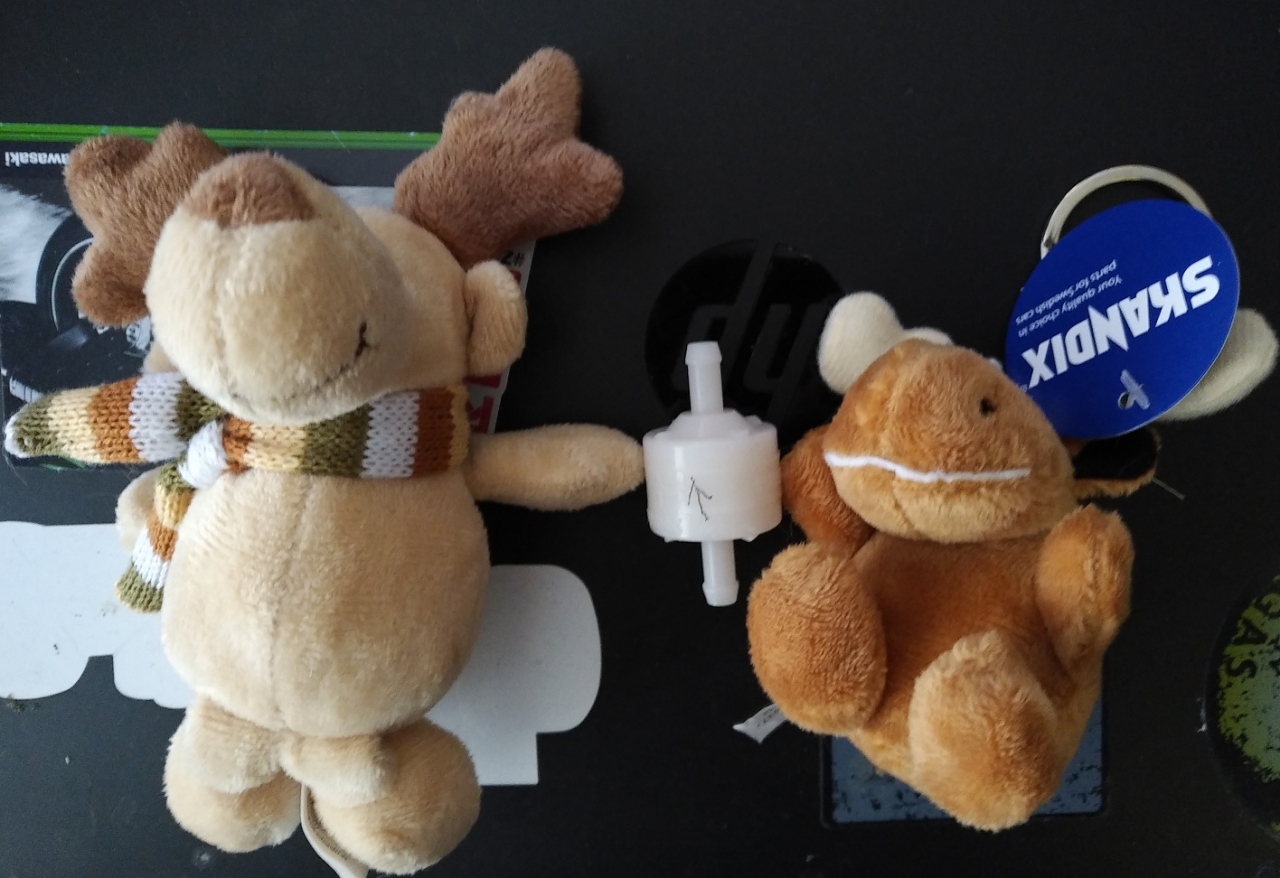

Kann mir einer sagen, was das noch für ein Schlauch ist ?
Gerade eben gefunden beim Ventilaustausch.
Vorher traue ich mich nicht los zu fahren :rolleyes:
Mehr Fotos in meiner Galerie.
Danke.
