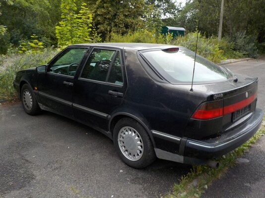

"Garagenfund", stand ca. 3 Jahre. 222tkm. MY97. 2.0t CS. Motor läuft mit neuer Batterie. Motorlauf sehr ruhig und geschmeidig. Hatte aber nur Standgas an, bin nicht gefahren. Motor/Getriebe ölfeucht unten, Tropfenbildung. Obenrum auf kurzen Blick ok.
Klimaanlage schien auch noch zu funktionieren, kam zumindest ansatzweise leicht kühlere Luft.
Zentralverriegleung ging nicht bei allen Türen auf, Funkei funzte sonst aber noch.

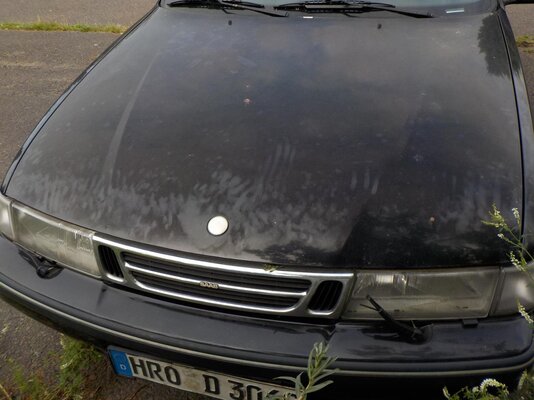

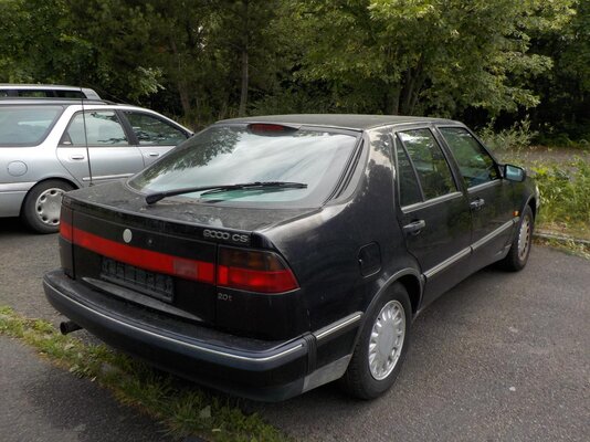

Karosse so lala. Dreckig. Matt. Braucht ne ordentliche Wäsche und Politur. Klarlackablösungen an Stossstange vorne und hinten.

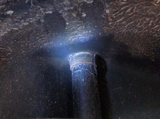

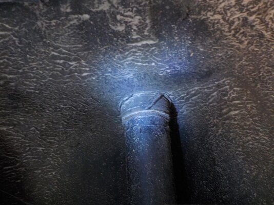

Rost am vorderen Kotflügel Radlauf. Rost an den Endspitzen hinten beidseitig, bröselt an der Unterkante beim anfassen ab. Weiter habe ich nicht geschaut.
Schimmel im Kofferraum unter der Gummimatte. Sitze mit Hundehaaren. Brandloch im Fahrersitz. Zweiter Satz Reifen
ohne Felgen im Auto.
Der Wagen soll gut fahren, der jetzige Besitzer hat ihn von der Fundgarage zum jetzigen Open-Air Parkplatz auf eigenen Rädern bewegt. Glaubhaft, Motor lief rund und keine Fehlermeldungen.
m.M.n als Ersatzteilträger sehr interessant. Wenn man Möglichkeiten und Zeit auf die Behebung der ganzen Schönheitsfehler und Rostprobleme hat sicherlich auch ein schöner Daily-Driver, denn die Technik scheint im halbwegs guten Zustand.
